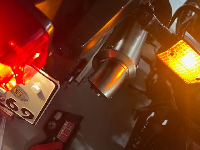

nachdem ich meine 43f schön aufgearbeitet habe (neuer Tank, neuer Lenker, neue Verkleidung, neue Bremse vorne, Vergaser gereinigt usw.) habe ich heute die letzten Handgriffe gemacht und wollte das Werkzeug einmotten. Das muss die XT gemerkt haben und hat sich prompt einen neuen Fehler einfallen lassen. :shock:
Wenn ich den Blinker betätige, leuchten vorne die Blinker mit voller Kraft. Hinten sind sie schwächer und zusätzlich glimmt das Rücklicht mit auf. Wenn ich die Bremse betätige, gehen die Blinker gänzlich aus (vorne und hinten), dafür leuchtet das Bremslicht. Betätige ich nur die Bremse (ohne zu Blinken), bleiben die Blinker aber komplett dunkel und fangen nicht an zu glimmen. Ansonsten ist die Elektrik unauffällig: Hupe hupt, Licht geht normal an uns aus, Fernlicht geht, alle Anzeigeleuchten leuchten mit voller Kraft.
Ich bin da gerade ratlos und weiß nicht mal, wo ich anfangen soll. Würdet ihr eher vorne unter der Lampenmaske suchen bei den ganzen Kontakten oder eher lokal hinten in der Umgebung der Blinker und des Rücklichts? Ich tendiere zu hinten, aber kann den Fehler gedanklich noch nicht klar isolieren: Irgendwo müssen Blinker und Bremse bzw. Licht zusammenkommen (sonst würde ja das Rücklicht nicht glimmen beim Blinken), aber warum glimmen dann die Blinker nicht, wenn ich die Bremse betätige? :?:

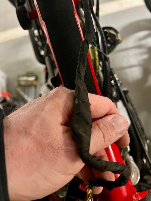

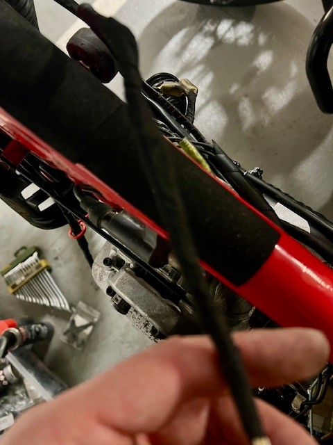

Der Fehler lag an zwei Stellen: Zum einen war vorne nah am Blinkerrelais noch vorm Vorbesitzer eine kleine Steck-Crimp-Orgie unter Isolierband versteckt, die zusätzlich zu Wacklern geführt hat. Zum anderen war es wie von lowrider82 vermutet hauptsächlich ein Masseproblem. Am Heck war alles in Ordnung, allerdings war auf dem weiteren Leitungsweg eine lose Verbindung, die das Glimmen von Blinker und Rücklicht verursacht hat. Mit den beiden "Kleinreparaturen" wird die Hand wieder schön warm, wenn man sie vor den Blinker hält und das Rücklicht geht auch wieder wie es soll.

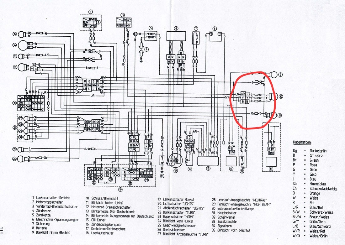

Danke nochmals für die Tipps und den Schaltplan! Hat mir beim Durchdenken des Problems geholfen!

Den Schaltplan gibt's auch in bunt:
viewtopic.php?p=177544#p177544

Der ist echt super!
Drucke ich mir gleich aus und lege ihn in meinen Clymer.
Ich habe mir vorhin schon echt einen abgebrochen, die ganzen Leitungen zu verfolgen :D
Und er hat eine Fehlerkorrektur, wenn ich es richtig sehe. Der schwarz-weiße Plan verwechselt glaube ich nämlich die Neutral-Leuchte und die Blinkeranzeige in der Legende (Nr 27 und 28).
Edit: Ich sehe gerade, das ist in dem Erstellthread neben anderen Korrekturen erwähnt. Wirklich super!
