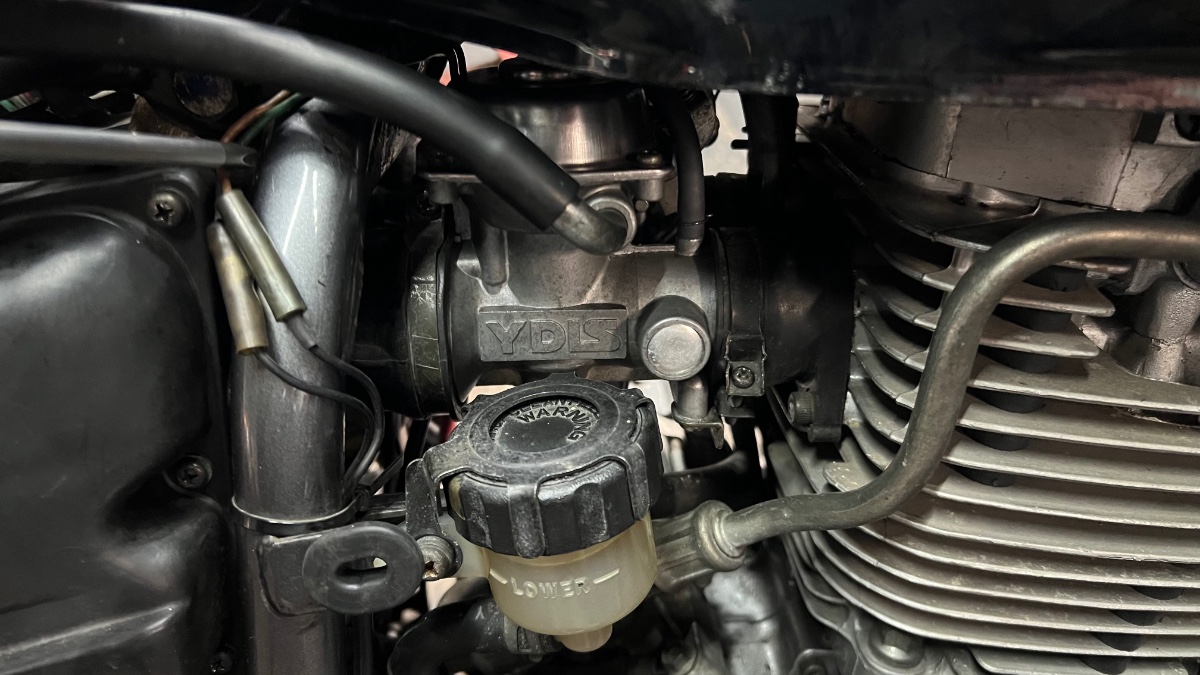

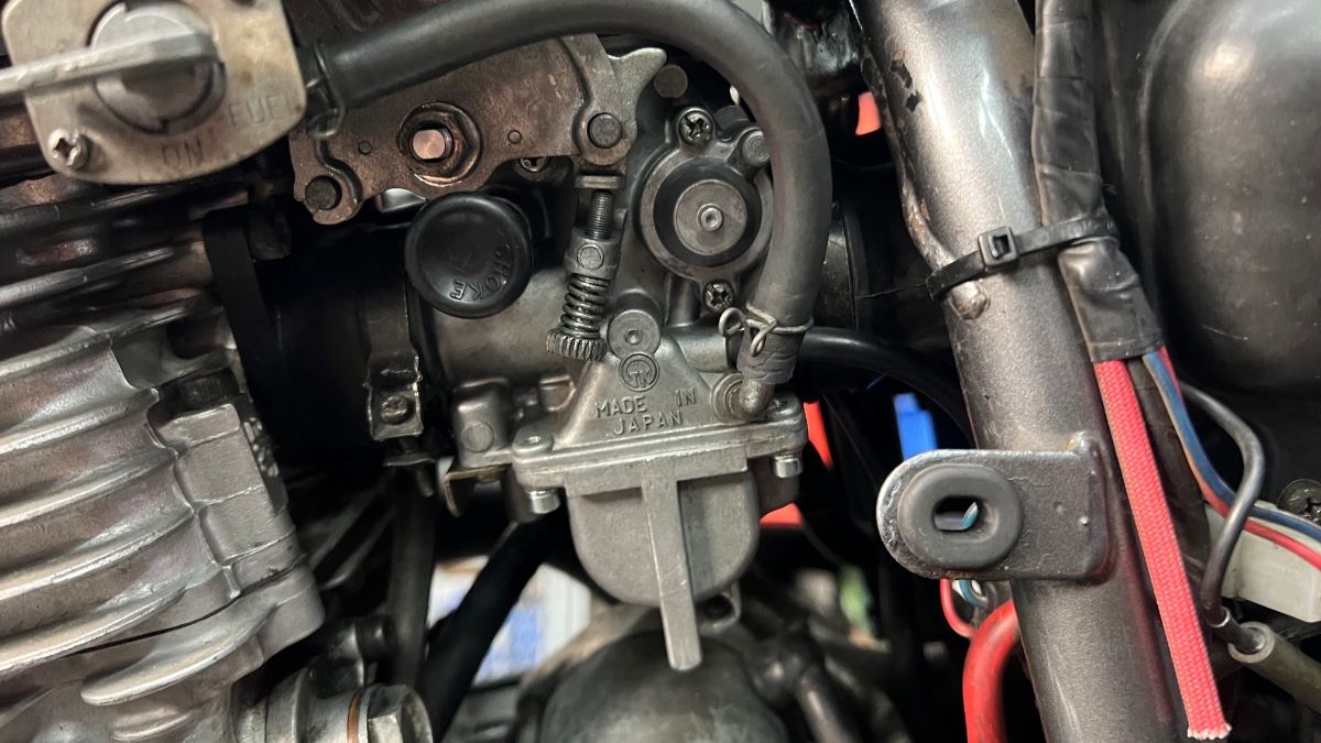

Dann stelle bitte noch ein paar Bilder ein vom Bereich des Vergasers, wo man die hinteren Schläuche sehen kann.

Der Bremsenreiniger Test ist hier nutzlos. Der Gummi lößt sich vom Metallflansch ab, was man nicht sieht.Ansaugstutzen mit Bremsenreiniger auf Falschluft geprüft – keine Undichtigkeiten festgestellt

Du schreibst davon das der Gummi sich von metallflansch ablöst. Ist damit der Ansaugstutzen am Zylinder gemeint oder die Verbindung Zwischen Luffilterkasten und Vergaser ?

Die Ablasschraube - der Ablass ist ein Ablauf und gleichzeitig auch ein Überlauf.
Wie hast du den Schwimmerstand eingestellt? Per Maß am Schwimmer, oder per Schlauch?
Sind die neuen Düsen identisch mit den alten?
Sind die alten noch vorhanden?
Der kleine O Ring vom Choke Rohr an der Dichtfläche Schwimmerkemmer vorhanden?

Ja. Der Gummi sieht oft intakt aus, aber der Aluflansch ist drunter korridiert und der Gummi lässt sich abziehen.Du schreibst davon das der Gummi sich von metallflansch ablöst. Ist damit der Ansaugstutzen am Zylinder gemeint

Die TCI ist anscheinend nicht das Problem, mit Starthilfe von beiden Seiten den ansaugtrackt ist das Mopped dann doch angesprungen.
Lief dann etwa eine schwimmerkammerfüllung gut.
Dannach war die gleich Symptomatik mit fehlender gasannahme und das das mopped ausgegangen ist im stand.
Habe dann auch festgestellt das der Ablass auch ein Überlauf ist und das das schwimmernadelventil nicht richtig schließt. Denn bei laufendem Motor kam es dort raus und wenn ich den Ablass zugehalten habe aus dem Überlauf Schlauch.
Bei ausgeschaltetem Motor konnte ich das allerdings nicht reproduzieren.
Werde mich dann nochmal mit dem Veganer beschäftigen.
Den Schwimmerstand habe ich nach Maß eingestellt.
Habe den vergaser auf die auslassseite gelegt sodass der schwimmer runter hängt und dann 26mm zur dichtfläche.
Die Düsen sind identisch mit den alten habe lediglich von 135 auf 130 getauscht weil das mopped nach dem Tüv zu fett zu laufen schien. ( Kerze auch sehr schwarz)
Der O Ring am Choke Kolben war wenn ich mich richtig erinnere vorhanden werde ich aber nochmal kontrollieren.

- IMG_4775.jpeg (275.22 KiB) 44 mal betrachtet
- IMG_4776.jpeg (298.38 KiB) 44 mal betrachtet

Re: XT 600 E 3TB startet nicht – TCI im Verdacht
Mich würde es stark wundern, wenn du nach 25 Jahren Stillstand keinen Rost im Tank hast.
Beim Einlass an der Schwimmernadel ist ein feines Sieb.
Der Rost muss weg, sonst baust du jede Woche den Vergaser aus.
Gleich vorweg: vergiss das mit Zusatzfiltern, damit hast du Probleme. Diese können sich intern verformen und zumachen und du suchst wieder nach nem Fehler. Und auch geht Schmutz einfach durch und fängt sich am kleinen Sieb im Vergaser.
Funktioniert von 12 bis Mittag.
Die Methode mit dem Messen des Schwimmers ist hier ja im FAQ beschrieben und richtig.
Bei mir hat das aber mit der Schlauchmethode nicht übereingestimmt und ich habe mich dann dazu entschieden, die Schlauchmethode zu nehmen. 5-7mm unter der Dichtkante.
Mit der Messmtehtode wars bei mir 2mm höher - hätte wahrscheinlich so funktioniert. Ich hatte aber Angst, dass bei Vibration Sprit ins Überlaufröhrchen gerät, welches ja ziemlich eben auf mit der Dichtfläche ist.
Ich meinte den zusätzlichen O Ring an der Scheimmerkammerdichtung.
Wenn das Nadelventil nicht zumacht und du den Schlauch zuhältst oder nach oben legst, läuft der Sprit in den Motor.
Soweit ich das durch den Tankdeckel sehen kann ist der Tank frei vom Rost.
Den schwimmernadelsitz mit dem Sieb habe ich gestern nochmal draußen gehabt da war keinerlei Verschmutzung oder Rost zu finden.
Das mit dem Zusatzfilter hatte ich überlegt aber halte ich auch für nicht nötig da ja meines wissen im Tank auch ein Filter verbaut ist?
Den O Ring in der Schwimmerkammer habe ich erneuert.
Werde dann jetzt als nächstes den Schwimmerstand nochmal mit der Schlauchmethode kontrollieren.
Werde das Ergebnis dann berichten.
