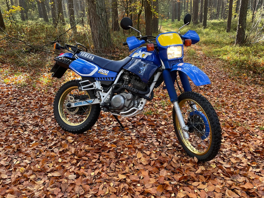

Genau. Wenn Du es leicht haben willst, nimmst Du eine 2KF (oder2NF, die sind identisch bis auf die Leistung), das ist die beste aus der Reihe. Allerdings benötigen die - wie alle XTs mittlerweile - Pflege. Die 3TB hat den Vorteil eines Anlassers, ist aber von der Grundsubstanz das viel schlechtere Ausgangsmaterial. Eine Tenere würde ich wegen dem höheren gewicht (grosser Tank) nicht empfehlen.
Eine schöne Übersicht findet sich auf Ingos XT600-Stammbaum-Seite
Dort findet sich auch die XT 600 nochmal, mit pro und contras.
Weiteres pro der XT 600 2KF: sie sieht einfach besser aus als die Modelle davor und danach
Viel Erfolg bei der Suche
Nachtrag: die "positiven" Veränderungen der Bremse ab 1990 (3TB mit Doppelkolbenzange) bringen in der Praxis nichts. Die 3TB bremst genauso wie die 2KF - nur ist die erstgenanntere Leichter und etwas höher und naja, einfach besser

Cooles Bild Steffen
Ich kann dem nur zustimmen und große Bedenken was das ankicken angeht braucht man, sofern alles richtig eingestellt ist, nicht zu haben.
Gute 2KFs sind zwar wirklich rar auf dem Markt, aber ab und an werden immer mal wieder wirklich gute und durchgewartete Fahrzeuge inseriert.
Das Modell hat ein zeitloses und ehrliches Design und auch die Farben sind bis auf die seltene grüne Variante aus dem letzten Modelljahr sehr gefällig.
Übrigens, mit Stahlflexleitungen verbessert sich die Bremsleistung deutlich bei der 2KF. Ich habe den direkt Vergleich erlebt!

Das liegt aber nicht an der Stahlflexleitung an sich, sondern an der alten, zugequollenen Gummileitung die keine Bremsflüssigkeit mehr durchlässt. Weniger Handkraft für die gleiche Bremskraft erreicht man mit einer im Durchmesser kleineren Bremspumpe. Original ist glaub ich 1/2" = 12,4mm, mit 11mm ist das schon viel leicher.
