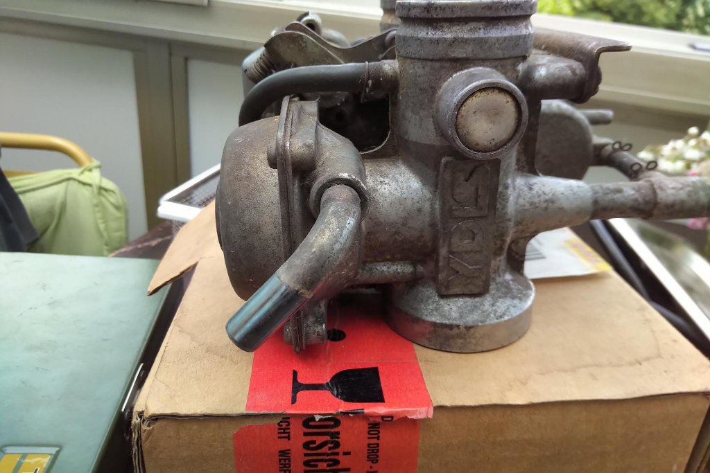

Servus miteinand,
hab grad nen Vergaser gefunden, dürfte von einer 3UW sein.
Kann mir wer sagen, was an den Pinöpel oben vom Sekundärvergaser angeschlossen gehört?
Danke!

nur ne Idee, aber könnte das sowas hier sein?
viewtopic.php?p=176516#p176516
Schau Mal, welche Bezeichnung auf der Schwimmerkammer auf der linken Seite eingeschlagen ist.
Viele Grüße
Nico

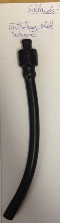

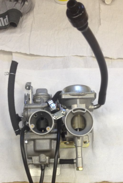

@Steffen kannst du mir bitte ein Bild von dem Luftfilter für den Pinöpl schicken?
Re: Anschluss am Sekundärvergaser
So sollte das aussehen:
Bei der Montage vom Vergaser wird der Schlauch dann einfach zurück Richtung oberes Auge Federbein gelegt.
