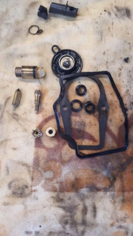

sooo nach langer Krankheit geht es nun weiter.
  • In der Zwischenzeit habe ich den Luftfilterkasten einer 3AJ samt K&N Tauschfilter bekommen.
  • Dann die CDI und Kabelbaum der 3AJ
  • Einen gebrauchten Deckel am Motor, um die gepflickte Stelle auszutauschen
  • Elektrik angefangen zu sortieren, leider ist ein Stecker der Lichtmaschine abgeschnitten
  • Der Vergaser war im Bad, leider ließ sich eine Düse nur sehr mühselig entfernen
So wie es aussieht war eine 160er Düse und eine 100er Düse im Vergaser?
Besorge nun am Wochenende Neuteile, soll ich hier wieder auf 160er und 118er Düse gehen, so wie es in den Wartungsdaten der 3AJ steht?
https://www.xt600.de/xt_werkstatt/_tech ... tenere.htm
Beiträge: 1569
Re: 86er XT 600 - Wiederbelebung
Ist das ein original 1VJ Vergaser?
Dann geh‘ auf die original 1VJ Bedüsung 145/125.
Läuft bei mir perfekt.
https://xt600.de/xt_werkstatt/_technis ... tenere.htm
Weissnix
Beiträge: 39
Registriert: So 15. Jul 2018, 16:29
Wohnort: Kleve
Beitrag von Weissnix »
Das weiß ich leider nicht, eine Idee woran ich das erkennen könnte?
Macht es nicht mehr Sinn, auf 3aj zu gehen, da luftfilterkasten und Motor daher sind?
Die neuteile vermutlich am besten von kedo?
