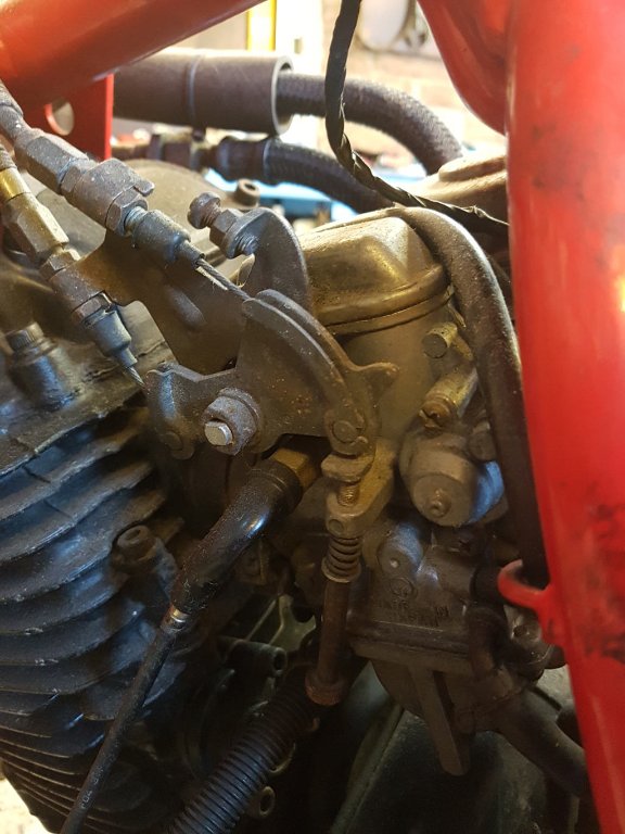

Da bleibt noch die Frage, ist beim Vergaser ein Unterschied von Außen zu erkennen, oder ist dies rein von der Bedüsung anders?
Falls nur Bedüsung, was müsste der 3AJ00 bekommen und wo könnte ich, falls nötig die Düsen bekommen?

Vergaser wurde schon mal gefrickelt - es sind 6kant-Schrauben zur besseren Montage verwendet (original sind Innensechskant)
Wartungsdaten wie Bedüsung hier https://www.xt600.de/xt_werkstatt/_tech ... tenere.htm
Ich fahre mit dem 3AJ Luftfilterkasten die 3AJ Bedüsung 165/125.

Nachtrag: Sekundär HD 130, das Werkstattbuch ist mein Mitschrieb.

Vergaser muss jedenfalls ins Bad, dabei sehe ich dann was an Düsen drin sitzt und was neu muss.
Den Choke baue ich dann auf direkt betätigung um mit Yamaha 2KF-14371-01

Den Umbau auf die 2KF Choke-Betätigung habe ich mir auch überlegt - leider kommt man beim Fahren nur mäßig an den Choke unterm Tank ran...

Umbau des Choke hatte ich mir auch überlegt - wird aber fummelig beim Tank der Ténéré.
Daher: original gelassen, regelmässig schmieren und penibel darauf achten, dass er nach dem Start auch wirklich ganz zurückgeschoben wird.

Schalle den Vergaser und tausche die Düsen - wenn da erst mal der Grünspan drin hockt, wird das nichts mehr und so teuer sind die nicht.
