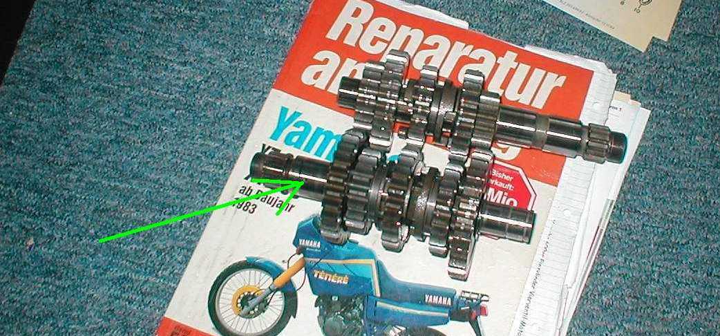

bitte schön ;) aber ob der motor gleich drauf geht?
auf jeden fall fehl die schmierung der getriebräder auf der welle oder zumindest ist sie nicht mehr zwingen gewährleistet. das gild auch für die anderen räder und den kupplungskorb auf der anderen welle.
in wie weit sich das durch einen druckverlust noch auf andere stellen auswirkt kann ich aus dem stehgreif nicht sagen

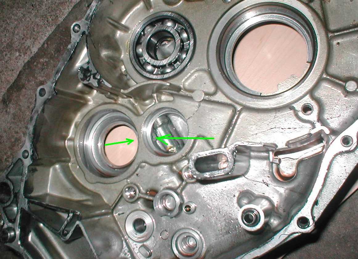

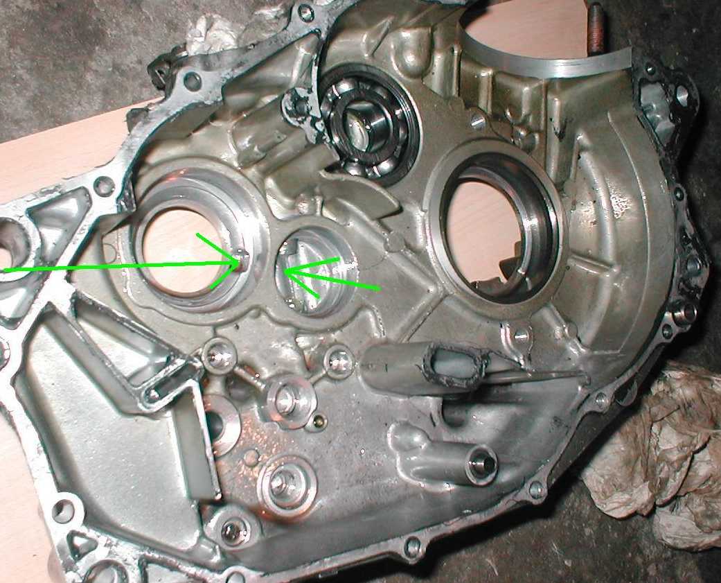

Oha, da hab ich ja was angerichtet mit dem beitrag :P
Ja, das Öl kommt doch durch die Welle und Löcher.
Und es ist ein Loch zwischen Lager und Simmerring.
Die zwei markierten bereiche sind mittels sehr kleiner Bohrung miteinander verbunden, wo es dann hingeht weis ich nicht. (noch nicht)
Also ohne Dichtscheiben baut sich weniger Druck in der Getriebewelle auf. (ie Bohrung in der Welle hat nen viel größeren Durchmesser als die Verbindungsbohrung im Gehäuse)
Das hat doch nen Grund - Wieso macht man sich sonst den Umstand und baut keine offene lager ein - das Öl würde so auch den Simmerring und Kupplungsausrücker schmieren...
Ja, einseitig gedichtet wegen Ölbadschmierung, völlig klar.
Die Lager sind nicht mit "RS" bezeichnet, sondern mit der Japanischen Norm. Die beiden Lager sind zu 99 Prozent die originalen.

OK, ich seh grad auf dem Öllaufplan - es könnte tatsächlich passieren, dass die "Zahnrad Öldusche" zu wenig Druck bekommt.
Ich mache auf jeden Fall wieder RS Lager rein - mit nur einem Dichtring.
