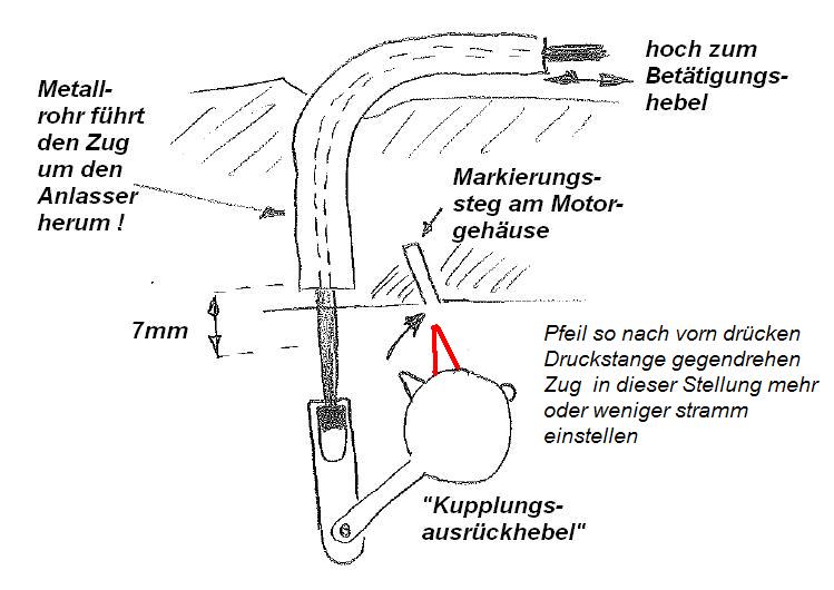

- kann es sein, dass die Markierungen auf dem Ausrückhebel meiner
Tenere 1VJ für andere Modelle gedacht sind
- Wenn ich alles locker mache, habe ich ca. 7mm Spiel am Zug vor
meine Ausrückhebel
- Stelle ich nun das Spiel des Ausrückhebels ein, sprich die Nocke
des Ausrückhebels auf die Markierung am Motorgehäuse, bleiben mir
gerade mal noch 1-3 mm Weg die der Zug vernünftig zurück legen kann
- Deswegen musste ich auch den Zug schon wieder auf max. Weg
einstellen, damit ich wenigstens einen minimalen Druckpunkt am
Kupplungshebel am Lenker erhalten habe
- Die Andrückplatte hebt es dabei aber nur minimal (ich dachte mir
eher dass ich dort mindestens 2-3mm Spiel haben sollte, damit die
Lamellen frei werden)
Im Anhang eine kleine Skizze (hatte keine Digicam zur Hand) die die
Positionen der Nocke(n) und auch die Wegeverhältnisse beschreibt.
Achso – Kugel ist noch drin und auch die Kopplungsstange zum kontern
ist noch i.O. !
Bin jetzt zwei Tage unterwegs – will mich dann am Samstag ran
machen – wäre Klasse wenn wir jemand von ähnlichen Verhältnissen
schildern könnte od. Tipps zu den Markierungen des Ausrückhebels hat.
