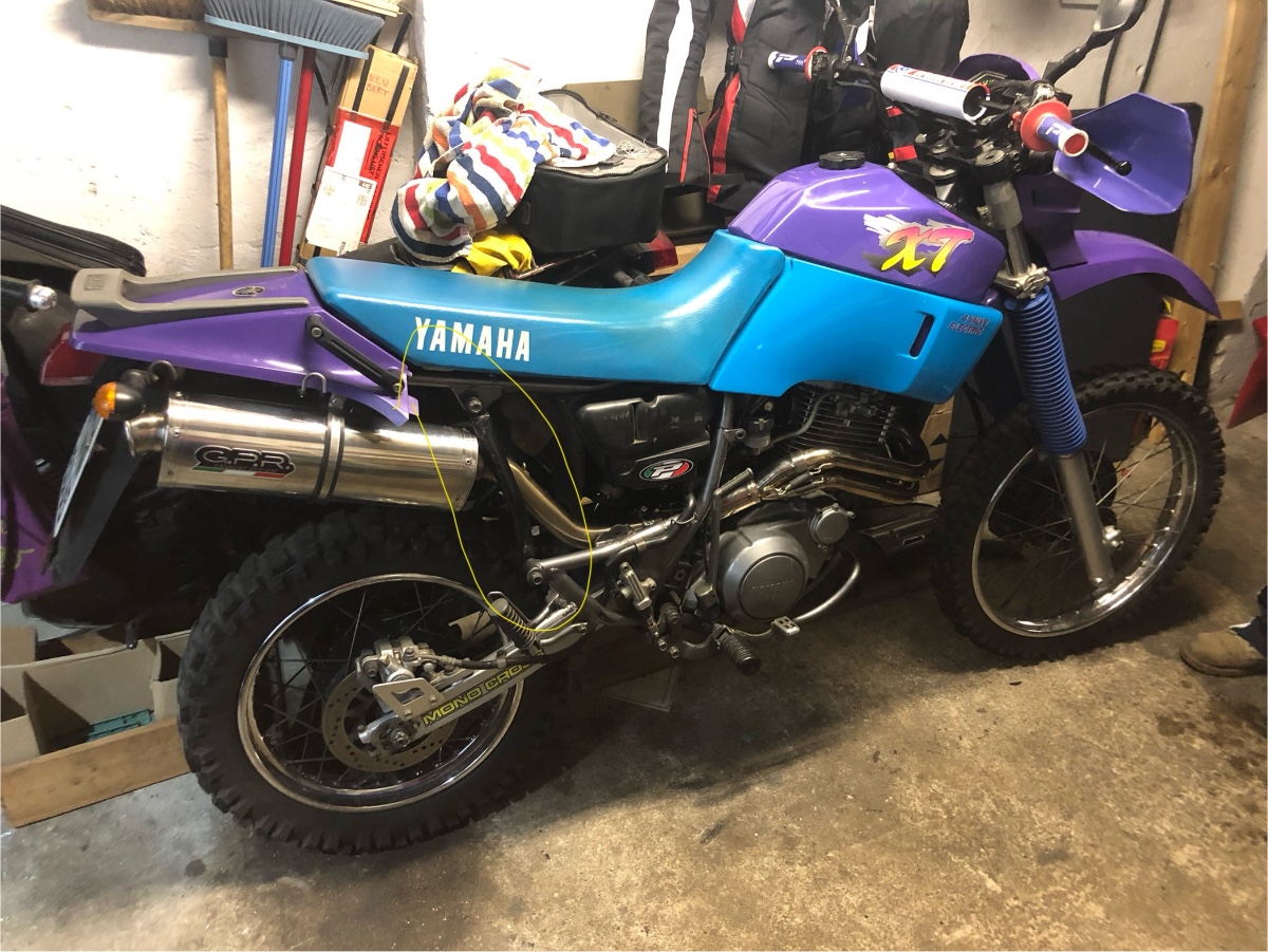

Also empfehlen kann ich den G.P.R, der hat einen wirklich angenehm kernigen Klang. Bei Vollgas brüllt der dich amtlich an, jedoch ohne das Oma Inge beim Ortsausgang senkrecht im Bett steht.
Im Normalbetrieb angenehm ‚mild‘ im Gegensatz zu anderen Knalltüten wie z.B. Leovince oder Venom..
Aber es wird eine Auspuffstütze benötigt, die muss man sich seperat besorgen..soweit ich das bisher beurteilen kann gibt es die nicht mehr neu zu haben. Vielleicht bei Kleinanzeigen? Bei meinem Auspuff/Krümmer - Kauf war die dabei.
- Da sieht man die Stütze (gelb markiert)
- IMG_1434.jpeg (423.57 KiB) 1452 mal betrachtet

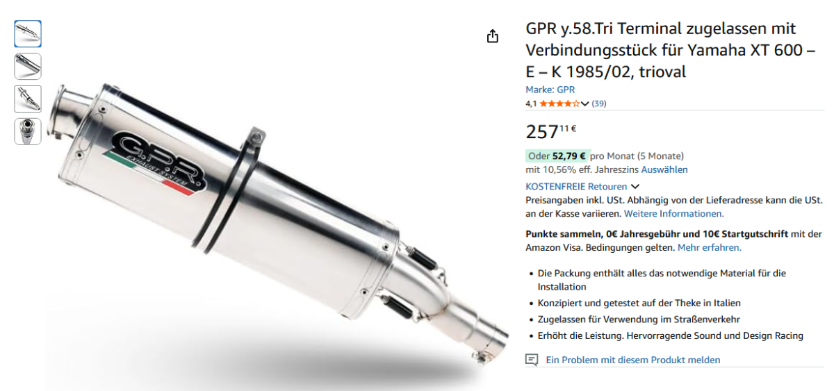

Ich habe diesen hier auf Amazon gefunden:
Der kommt mir ehrlich gesagt ziemlich günstig vor...
Was meint ihr – taugt der was oder lieber die Finger davon lassen?
- Beiträge: 181
- Wohnort: Leipzig
Re: Sportauspuff für XT 600 3TB (Bj. 1993)
Also der Preis bewegt sich je nach Anbieter um die 250€.. sollte denke ich passen. Ich hab mitsamt Devil Edelstahlkrümmer 350€ bezahlt. Glaub den Krümmer gibts auch gar nicht mehr neu..

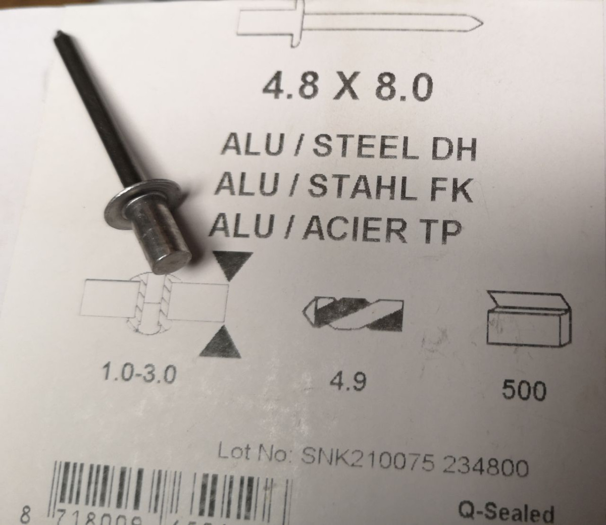

Falls jemand spezielle Abreißnieten braucht: Ich hab mir eine 500-Stück-Schachtel gekauft und kann davon einige abgeben. Gruß
