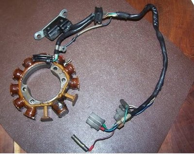

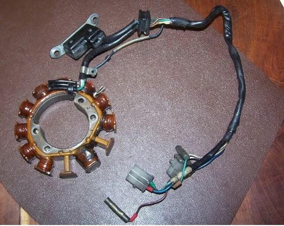

1) Was es gibt
Es gibt drei Generationen von Lichtmaschinen und zwei Generationen von Zündungen. Die kommen immer als Paket, zumindest sind von Yamaha die Statorplatte und die Pickups nur unter ein- und derselben Bestellnummer und nicht einzeln zu haben.
Die Kicker (43F, 34L, 55W, 2KF/2NF und das 500er Modell 55A)
Kleine Lichtmaschine (einphasig) mit "leeren Spulen" und 2 weißen Kabeln, CDI
14 V, 10,0 A bei 5.000 U/min = 140W
Aus der Lima kommen 7 Kabel
Pickup Anschraubblech gerade
Statorbefestigung mit 4 Schrauben
Passender Regler SH565
CDI-Aufdrucke:
34L, 43F:
55U-50 / 070000-132 0 /
55U-85540-50-00 (parts number)
55U-51 / 070000-132 1
55U-85540-51-00 (parts number)
XT600K: 3YP-00 070000-2180 QAC18

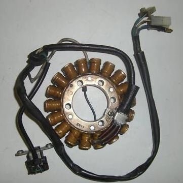

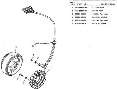

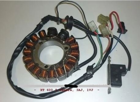

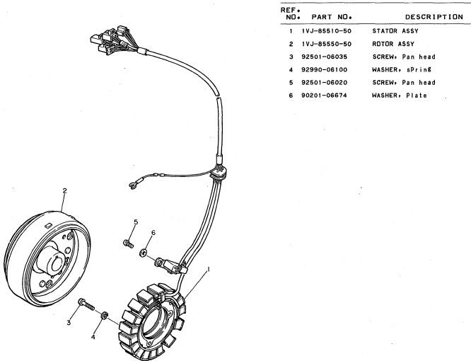

Frühe E-Starter (1VJ, 3AJ, 3PW, und die 500er Modelle 2RX, 3DT)
große Lichtmaschine (dreiphasig) mit 3 weißen Kabeln, CDI
14 V, 12,0 A bei 5.000 U/min = 168W
Aus der Lima kommen 8 Kabel
Pickup Anschraubblech gewinkelt
Statorbefestigung mit 3 Schrauben
Passender Regler SH569
  • Passende CDI der E-Startermodelle:
    1VJ: 1VJ-50 DENSO 070000-1520 QAB52
    2RX: 1VJ-51 DENSO 070000-1521 QAB52
    3AJ: ... -1810 QAB52
  • Passende CDI der Kickstartermodelle XT600K: (Yamaha) 3YP-00 070000-2180 QAC18
    DENSO (haben wahrscheinlich einfach ein Kabel weniger weil keine Elektrostartlogik)

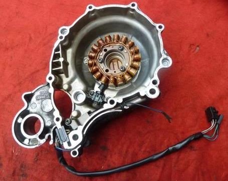

Späte E-Starter (3TB, 4PT, DJ01, DJ02)

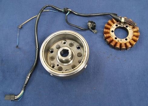

geänderte Lichtmaschine nur für Ladestrom (dreiphasig) mit 3 weißen Kabeln, TCI (also 12V-Batteriezündung).
14 V, 13,5 A bei 5.000 U/min = 189W

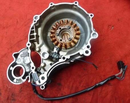

Pick-Up mit einer Wicklung, Zündrampe auf dem Polrad.
TCI der XT 600 E DJ02:
Auf der TCI steht beispielsweise
4PT-82305-01
131800-6681
12V TNDF31

Im ungünstigsten Fall sind Polrad, Stator, Pickup und CDI nur wie vorgesehen miteinander verwendbar.
Es wurde aber berichtet, dass 1VJ und 3AJ untereinander getauscht werden können, auch wenn die Einheiten unterschiedliche Ersatzteilnummern haben. Hier sind nur ein paar Kabelfarben oder ein Stecker anders.

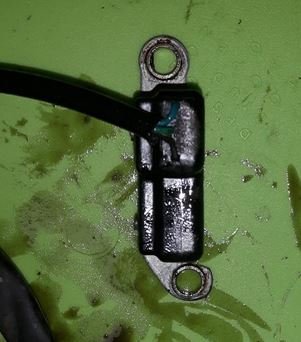

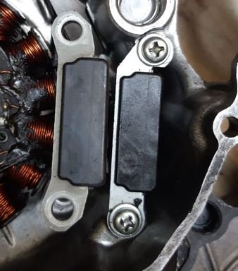

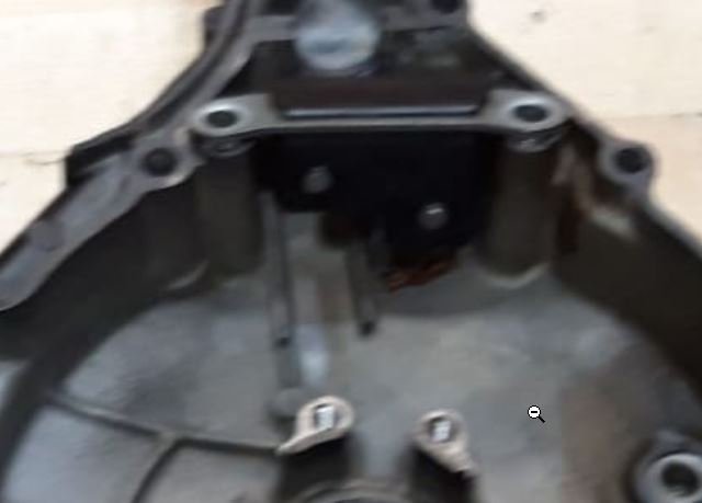

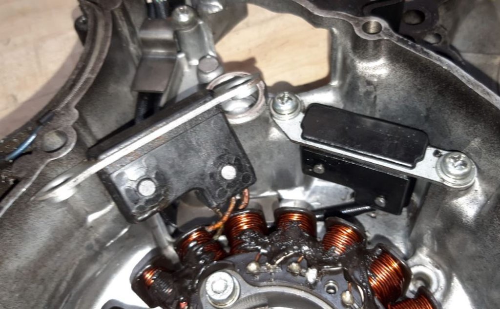

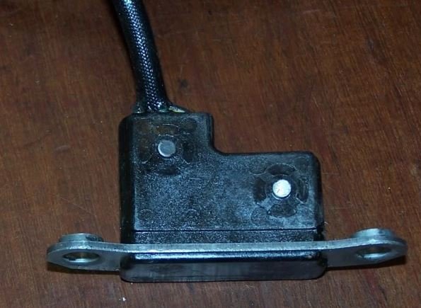

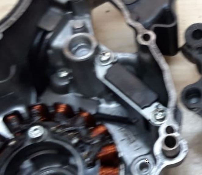

Die Pickups der unterschiedlichen CDI-Zündanlagen sind ähnlich aber nicht gleich (gleiche Spulenpositionen, gleiche Widerstandswerte, aber die Befestigung in Gehäuse variiert und daher auch die Befestigungsbleche). Im Notfall kriegt man das wahrscheinlich hin ...
Links: die neuere Anlage (E-Start) und rechts die alte Anlage (Kick):
Der ältere Pickup hat ein nahezu gerades Anschraubblech:
Der neuere Pickup hat ein gewinkeltes Anschraubblech:
Hier die beiden Pickups im direkten Vergleich:

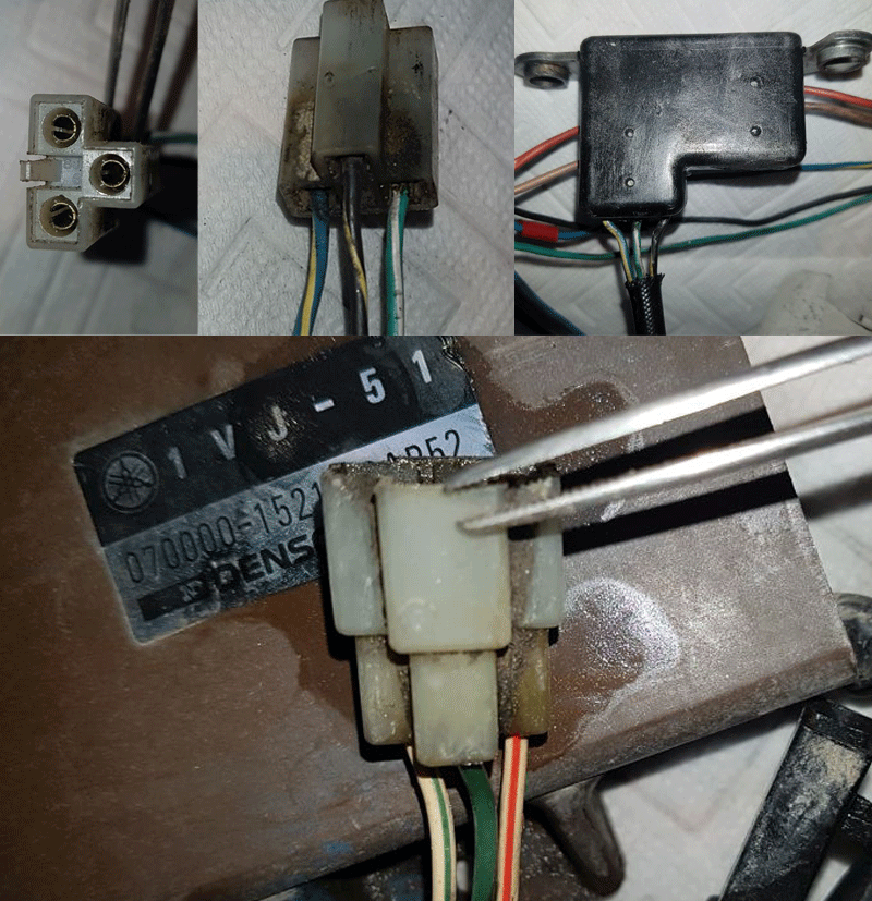

  • Die letzten 3 weiss-bunten kabel an der lima sind die impulsgeber (Pick-Ups) für die steuerung des zündzeitpunkt, zwischen den kabel 1-2 / 2-3 / 1-3 musstest du 2mal etwa gleichhohen widerstand und einmal die summe der beiden widerstände messen können, zb. 115-115-230ohm, auch dürfen die 3 kabel keinen durchgang zur masse haben (150 kOhm oder mehr erforderlich). Es handelt sich dabei um zwei einfache induktive Spulen (keine Hallgeberzündung) in einem gemeinsamen Gehäuse.
    Die gehen in einen gemeinsamen Dreierstecker (Flachstecker bei den alten Limas, Rundstecker bei 1VJ etc).
    OBEN/mittig ist die gemeinsame Leitung zu beiden Spulen, die ist entweder grün auf schwarz-gelb (1VJ).
    Grün-weiß ist für 12° Frühzündung, vor allem wichtig für geschmeidiges Ankicken und Leerlauf
    Rot-weiß (blau-gelb bei 1VJ) ist für 36° Frühzündung, notfalls rennt die XT600 auch NUR mit diesem Geber.

    Sollte man die Kabel einzeln/unoriginal anschließen müssen: es kommt drauf an welche Spule auf welches Kabel verbunden wird, da die Eingänge an der CDI nicht gleichwertig sind. Siehe hier: https://transmic.net/2016/07/14/yamaha/
    Bei vertauschter Belegung dürfte der Motor ordentlich zurückschlagen beim Kicken und im betrieb recht heiß werden,

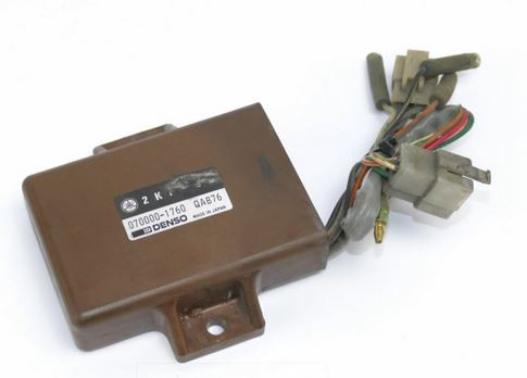

CDI:
An der cdi kannst du mit einem multimeter nichts messen, du kannst sie nur in einer anderen intakten xt mal testen lassen oder eine intakte cdi bei deiner xt ausprobieren,
An der cdi sind ausser den 5 kabeln von der Lima noch andere kabel angeschlossen:
Orange geht zur zündspule - ein 2.schwarzes ist die masse
Blau-gelb und kommt bei manchen Modellen (1VJ, 3AJ, ...?) von Seitenständerschalter und Zündschloss.
Blau kommt bei manchen Modellen (1VJ, 3AJ, ...?) von der Ansteuerung des E-Starters.
Schwarz-weiss kommt vom zündschloss
Den Absteller im Zündschloss kannst du einfach überprüfen, indem du eine prüflampe zwischen batterie+ und dem schwarz-weissen kabel anschliesst, bei Zündung aus muss die prüflampe angehen, weil das schwarzweiße Kabel auf Masse geschaltet wird.
bei beiden schalter auf on MUSS die lampe jedoch ausgehen sonst ist ein schalter kurzgeschlossen.
Wenn die lampe nicht ausgeht lass das schwarz-weisse kabel von der cdi abgeklemmt und probiere ob sich dann ein zündfunke zeigt.
Siehe Der Killschalter und das Zündschloss

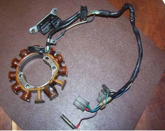

Hier die Impulsgeberbelegung (Pick-Up) der 1VJ im Bild, obere Reihe Stator, unteres Bild CDI:

3) TCI-Lima: Was kann man einfach prüfen?
Die TCI ist eigentlich eine 12V-Zündung, benötigt also Strom aus dem Bordnetz (Batterie).
Batteriespannung, Reglerspannung
Zuallererst muss also genug Spannung vorhanden sein. Bei laufendem Motor so um die 14 Volt, bei Motor aus ohne Last 12,x Volt.
Eine alte Batterie plus Elektrostart kann die Spannung so weit in den keller ziehen dass da der Funke zu schwach wird.
Ebenso sehr große Last (beispielsweise durch einen Kurzschluss) oder ein Engpass in der Stromversorgung (beispielsweise ein teildefektes Zündschloss oder eine morsche Sicherung).
LIMA Zündimpuls
Die Zündung hat nur EINEN Pickup (zweipoliger Stecker), der Widerstand bei abgesteckter TCI muss limaseitig bei 192....288 Ohm liegen.
Kabel grün/weiß u. blau/gelb. Die Zündzeitpunktverstellung wird drehzahlabhängig in der TCI digital gesteuert.
Pic-Ups von 3TB (E-Start) und DJ02 sind gleich, eventuell passt auch der von der XTZ660.

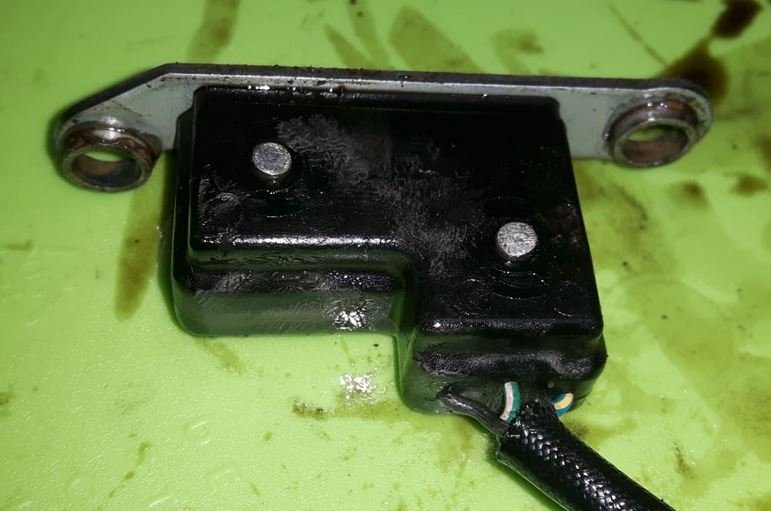

Außerdem aus Erfahrungen von Consti mit seiner 1VJ:
Fällt ein Pickup aus oder wird schwächer ("undeutlicher"), dann
- rechnet die originale CDI scheints einen falschen Zündfunken, weil da einfach die Signale überlagert werden. Kann im Extremfall zum harten Rückschlag beim Kicken und zur Motorzerstörung führen (Kickstarter zerstörte Kupplungsdeckel, Kupplungskorb und rechte Gehäusehälfte)
- rechnet die digital arbeitende Zeeltronic ob die Werte plausibel sind und schaltet sonst ab - kein Funke, kein Rückschlag.
