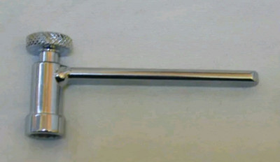

ich habe mir in der Bucht das XT600 Ventileinstellwerkzeug besorgt und komme damit gut zurecht. Die Kontermutter ziehe ich damit leicht an und kontrolliere aber dann nochmals mit dem Drehmoment Schlüssel auf 10Nm.
Geduld braucht man auch mit diesem Werkzeug. Aber es ist von der Handhabung allemal besser als Spitzzange.

Also ich habe mir so ein Ventileinstellschlüssel besorgt samt Gegenhalter und muss sagen das sich das super macht. Dieses Gefummel mit der Spitzzange und dem Vierkant der Schraube war mir zu gefährlich. Man hat so auch ein wesentlich besseres Gefühl beim anziehen der Mutter ob sich da was mitdreht/kann besser gegenhalten.
Die paar Euro ist mit meine XT wert!
