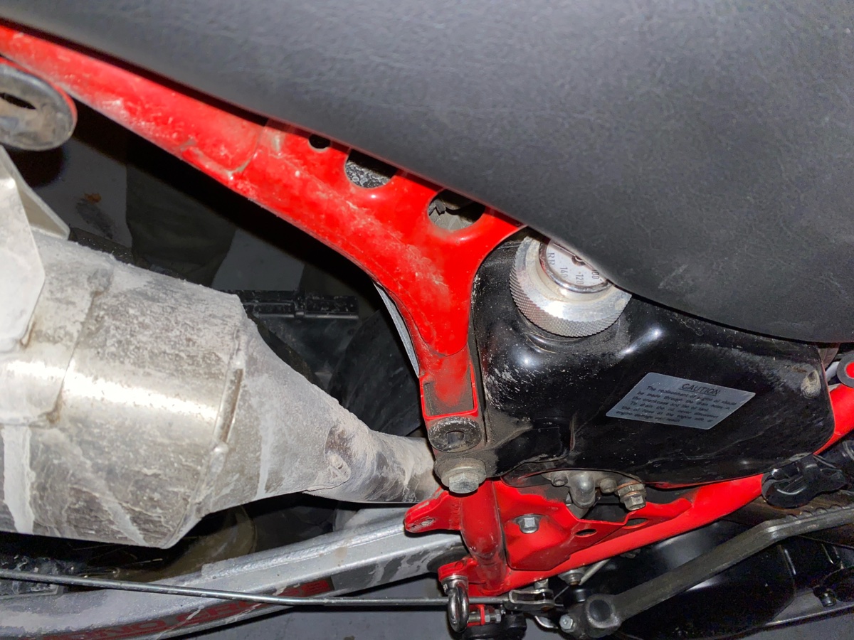

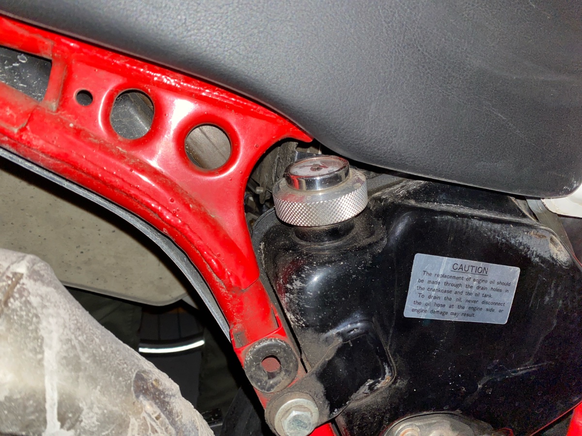

Echt? Mit passendem Gewindedeckel, also statt dem normalen Einfülldeckel?
Das geht sich auch aus, höhenmäßig? Ich krieg den normalen Deckel schon kaum unter der Sitzbank raus ...

Hm, Sitzbank muss runter zum Ölstandmessen... Problem ist eher, dass das Ding sau heiß wird und man sich die Pfoten verbrennt...

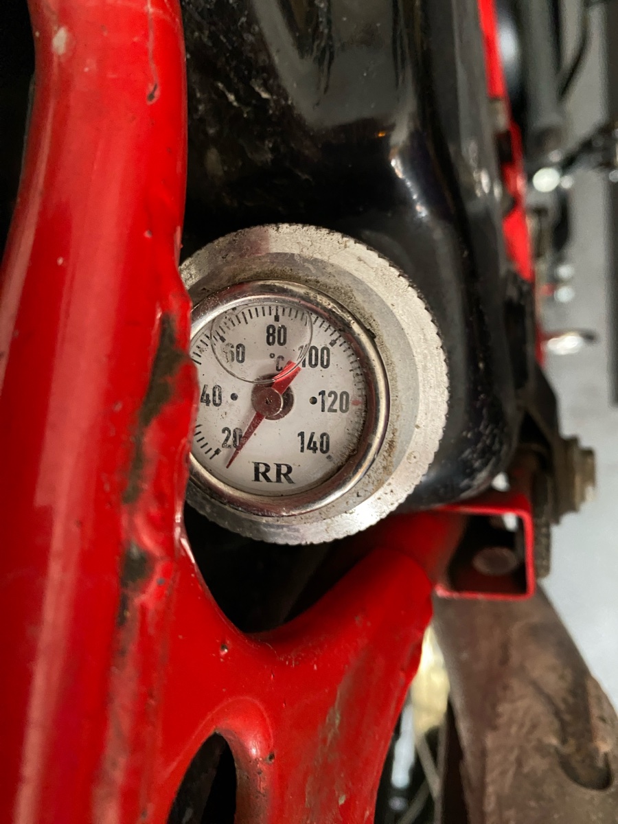

Öltemperaturanzeige reicht zum checken auch eins im Öltankdeckel.
Hmm. Da kommt man schon normal gar nicht ran. Ich such mal nach einem Thermometer für das Cockpit.

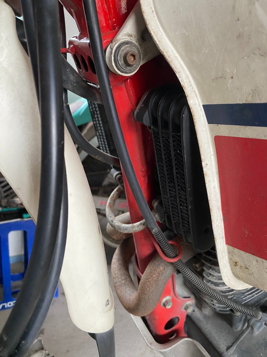

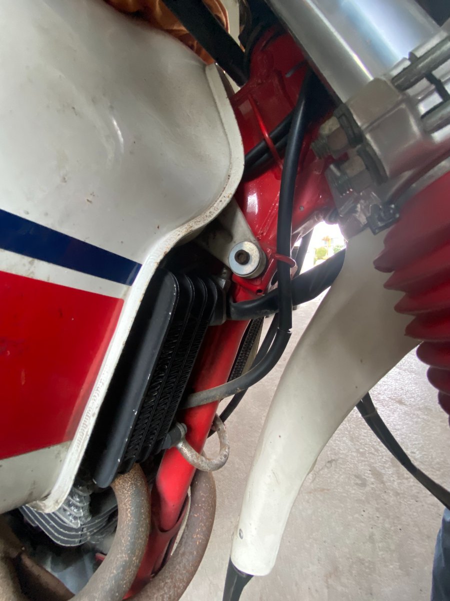

Ich habe mir für den originalen Ölkühler ein "Luftfang"blech gebaut, sieht man hier ganz gut:
Verschafft dem Ölkühler überhaupt mal "Luft" hinter dem Lenkkopf... :mrgreen:
Ein dicker Krümmer hilft auch die Motortemperatur besser im Zaum zu halten...
OK, noch ne Idee.
Danke dir

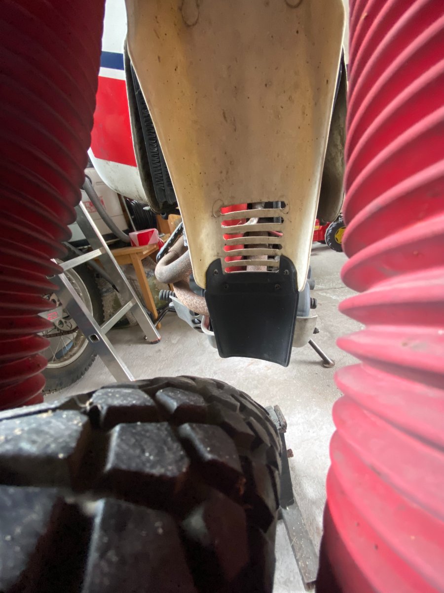

motorang hat geschrieben:
Do 14. Mär 2024, 12:24
den schwarzen Verlängerungslappen habe ich noch dran. Sollte der auch weg?
Ein Foto vom Mopped wäre gut.

Hier noch die Bilder vom Ölkühler: Der zweite wurde einfach durchgeschleift.
Falls noch eine Bremsscheibenabdeckung drauf ist: nimmt nur Kühlung weg, und ist außer für die Optik für nix gut.
OK, danke

Der Verlängerungslappen kann/muss weg (eher optisch).
Der zweite Ölkühler liegt auch top im Windschatten der Gabelbrücke… bringt, denke ich, nur wenig mehr…
Ich hatte mal einen Versuch laufen einen passenden elektrischen Ventilator auf den Ölkühler zu schrauben (dafür war anfangs das „Windfangblech“ gedacht), mit Schalter für an und aus - brachte während der Fahrt fast nix.
Bekommt man das Ding heute noch? Hast Du eine Bezugsquelle?

Hm, ist zwar nicht so lange her, aber ist wahrscheinlich von Kedo oder Tante L…. muss ich nachschauen.
Den Ölstand musste ich abmessen vom originalen und einritzen.
Wenn das Öl frisch ist, schwer abzulesen, da der Messstab silber-metallisch ist…
Bilder:
Re: Renovierung meiner alten Ténéré 1VJ
Vielleicht kannst Du mir nachschauen welcher Hersteller das ist. RR?
Beiträge: 397
'RR' lese ich da auch.
Detail.
