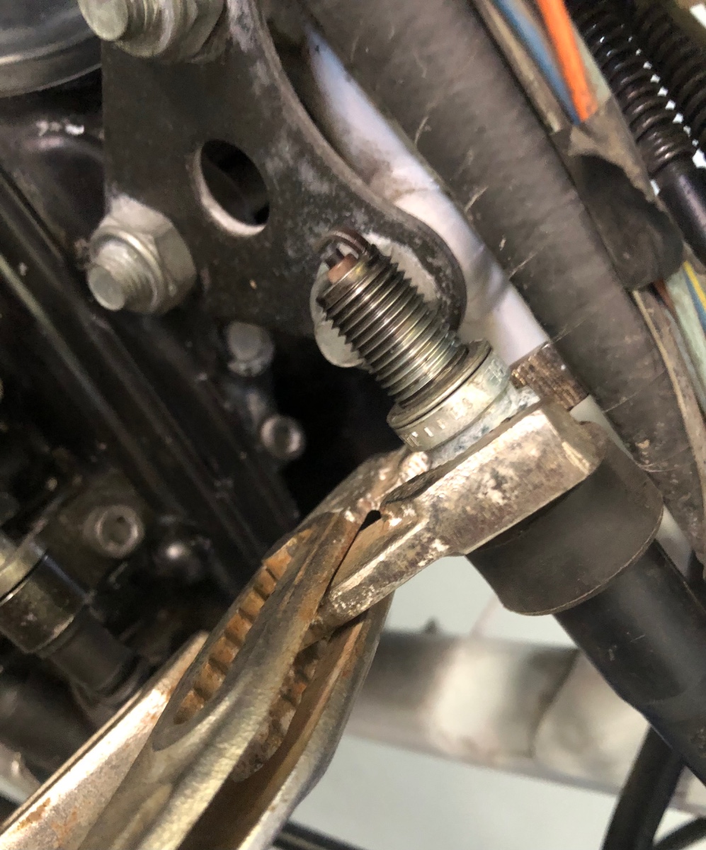

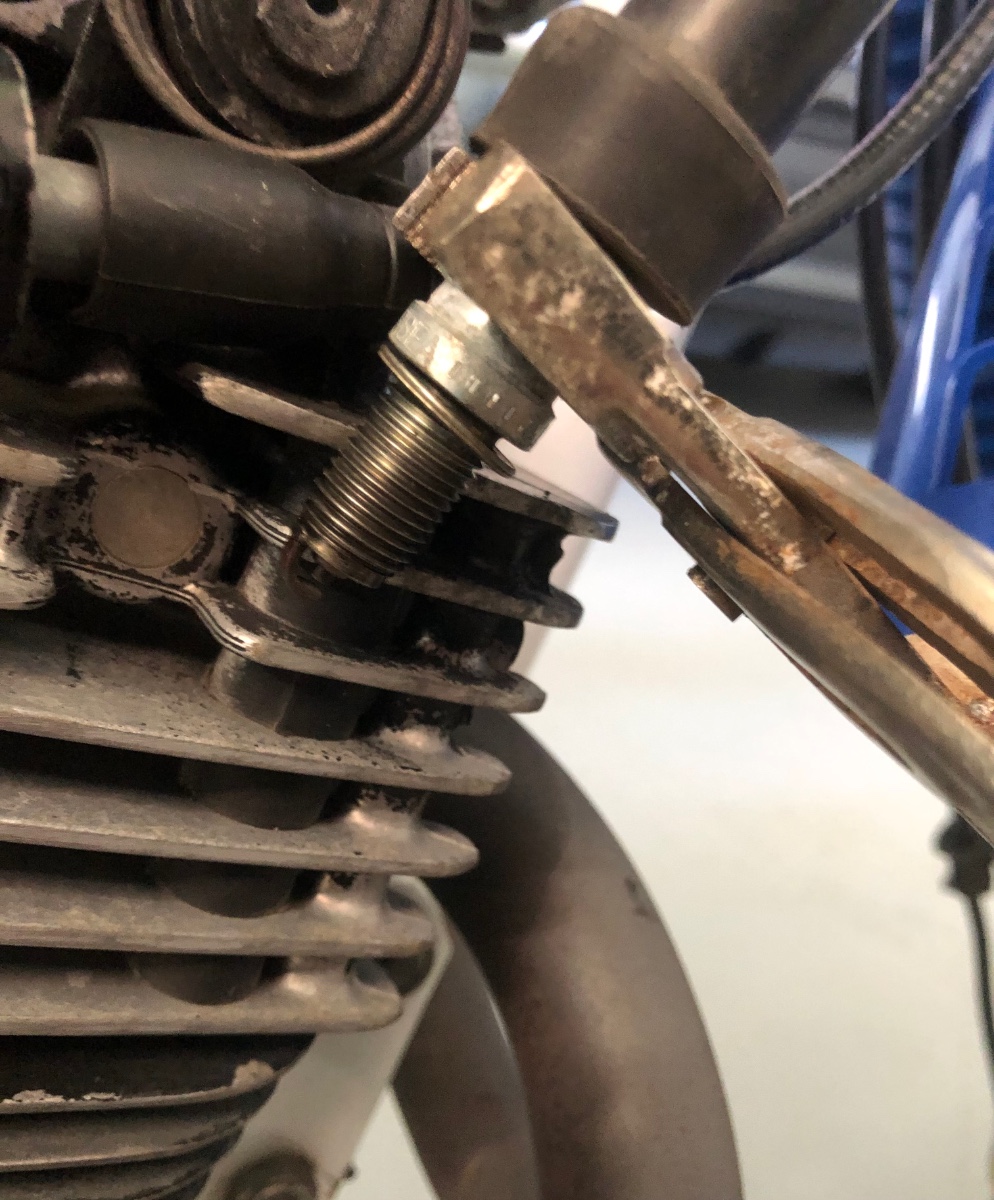

Beiträge: 1309
Re: 1te 2KF springt nicht mehr an
Kein Funke :
…wenn das so richtig war…
Ich hab irgendwie den Killschalter in Verdacht.
Beiträge: 2104
Sorry, aber die Elektrik solltest bereits kennen und was da reinpfuschen kann. Da brauchst nur fürs um- und abklemmen nicht mehr unsere Hilfe.
