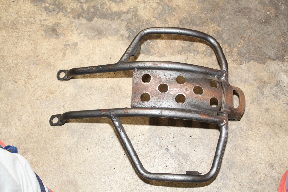

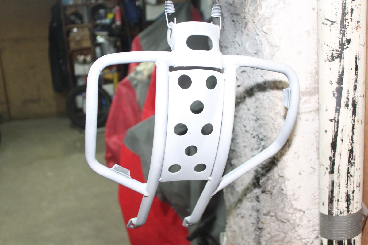

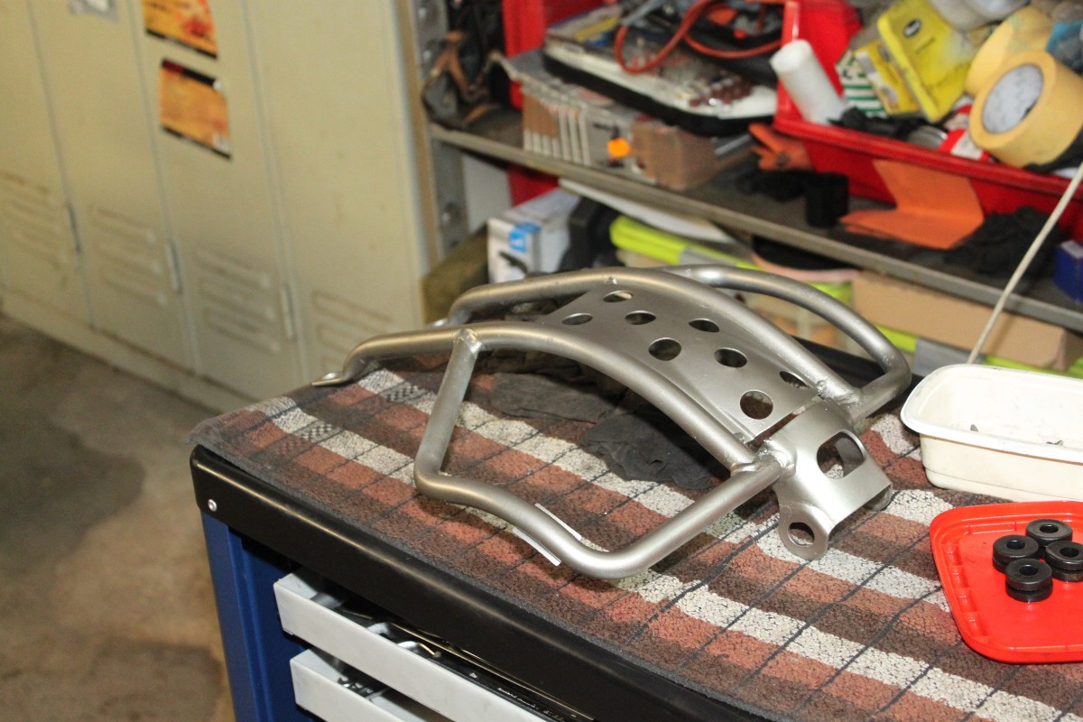

Der Motorschutzbügel war - eigentlich wie bei allen älteren XTs - auch ein wenig rostig.
Daher gabs auch dort Handlungsbedarf.
Abschleifen - grundieren - lackieren

Fertig lackiert.
Die leicht spröden Gummiringe wurden 2 Tage lang in Silikon-Öl eingelegt. Danach waren sie wieder geschmeidig.

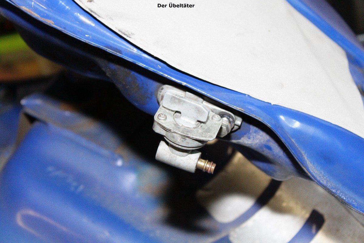

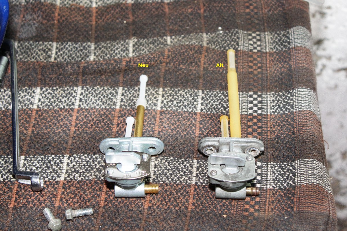

Und immer wenn man denkt, man könne ungestört und planmäßig weitermachen, so kommt garantiert etwas dazwischen.
Und so war es hier auch.
Steter Tropfen soll ja nicht nur den Stein höhlen, es leert auch den Tank.

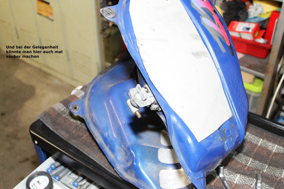

Also, musste ein neuer Benzinhahn her.

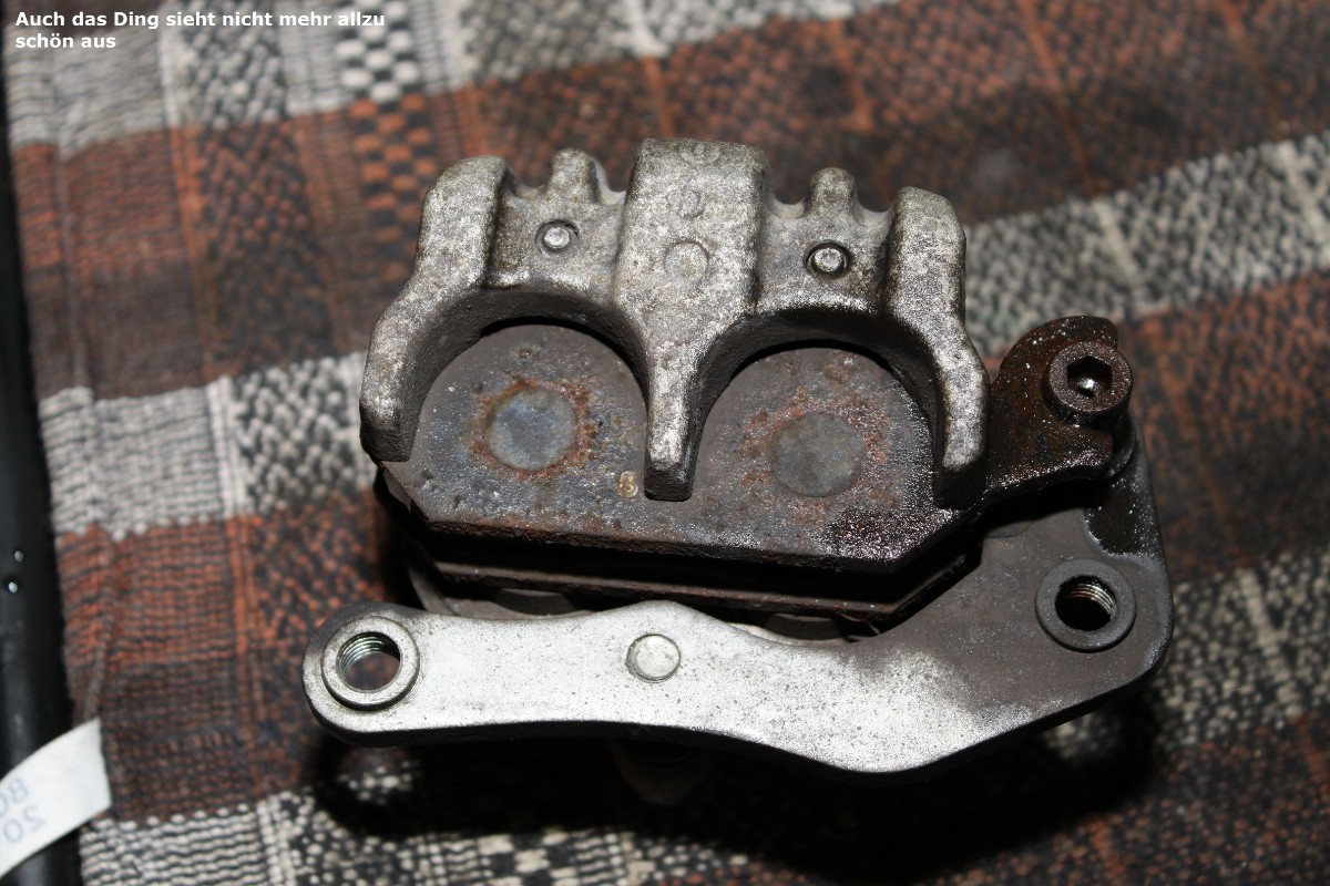

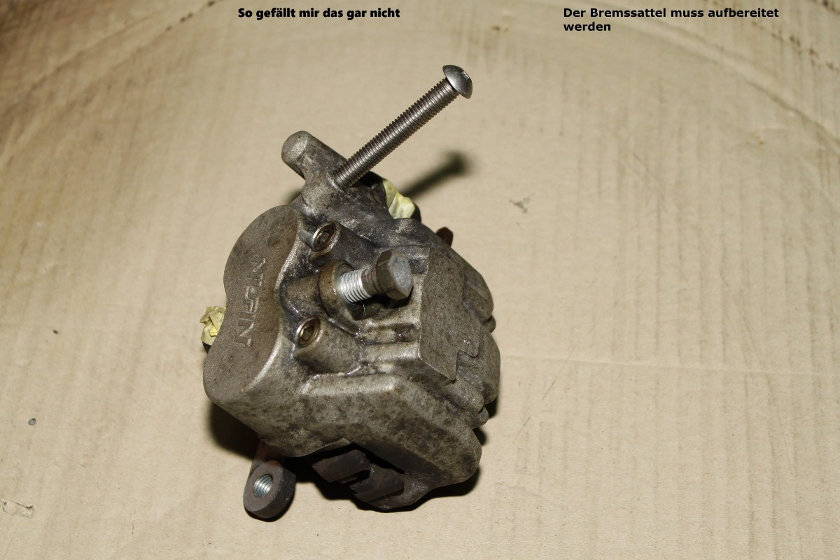

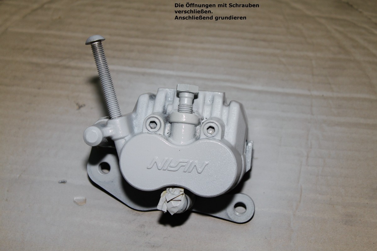

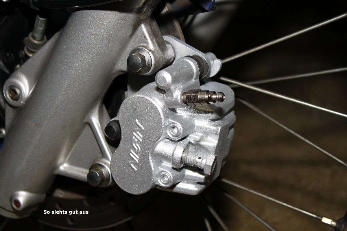

Der vordere Bremssattel gefiel mir gar nicht. :D
Ex-Rennleiter
Beiträge: 302
Re: 3 TB von 1990 - Kleine Schönheitskur
Beitrag von Ex-Rennleiter »

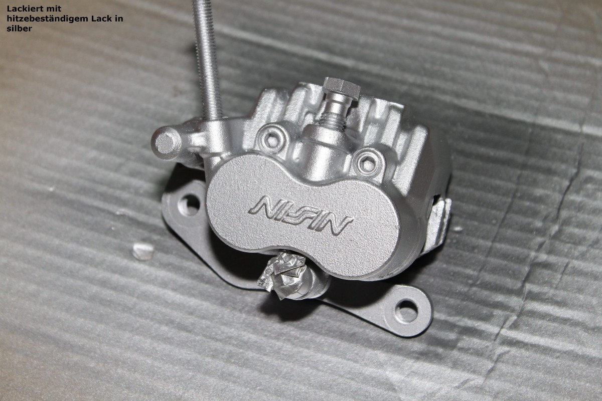

Also, wieder das übliche Programm:
Ein wenig abschleifen, entfetten, grundieren, lackieren, wieder montieren.
