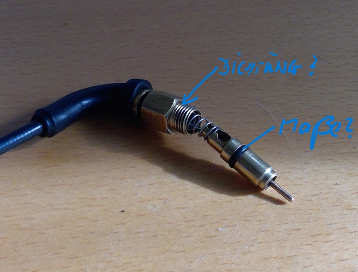

in meinen Handbüchern finde ich keine Angaben: weiß jemand die genauen Abmessungen vom O-Ring auf dem Choke-Kolben der 3AJ (1988)?
Und: gehört da zwischen Schraubhülse (SW12) und Vergaser eine Dichtung rein? Kann ich da eine rein machen zum Testen?

Das mit der Frage, ob da eine Dichtung rein muss, zieh ich zurück: erst mal nachdenken, Lindi

Same-same wie bei 1VJ

Danke, Andreas, aber aus folgendem Satz dort werde ich nicht schlau:
Heißt das, die Aldi-Gummis sind nicht maßhaltig, oder wie?
Eingebaut hatte ich 4,5 x 1,8, sollte also passen. Aus einem Louis-Sortiment. Ich suche mal weiter am/im Vergaser. Liegt also vermutlich nicht am falschen O-Ring, dass die ums V. nicht anspringen will.
... Ein O-Ring 5 x 1,8 aus einem Sortimentkasten (Workzone ALDI) sitzt zu locker.
Ein O-Ring 4 x 1,8 ist etwas kleiner aber müsste funktionieren.

Ich hatte beide Ringe ausprobiert.
der 5er saß zu locker, den könnte man sich quetschen beim EInbau.
der 4er saß mir etwas zu stramm, was ihn dehnt und damit die Schnurstärke verringert, aber nicht um viel.
Damit war ich beim ALDI-Satz am Ende.

Ah, jetz hab ich´s verstanden. Schaunmermal...

Spürst Du eh, wenn der Kolben mehr Widerstand beim EInführen hat als ohne den Ring, dann dichtet er ...
