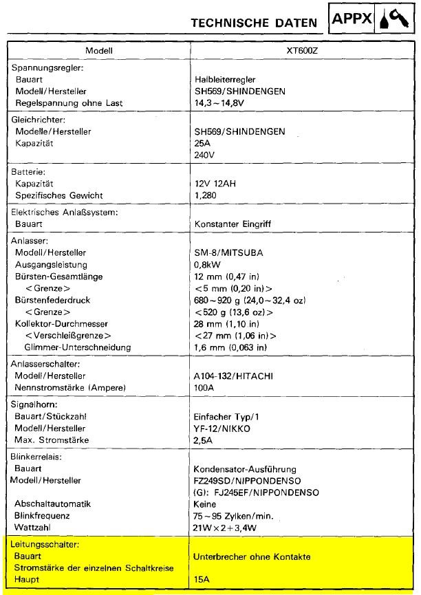

15 Ampere sind das, der gleiche Automat wie an den späteren Teneres (gleiche Ersatzteilnummer ), der Wert ist aus der Service-Info für die 1VJ.

Ergänzend:
