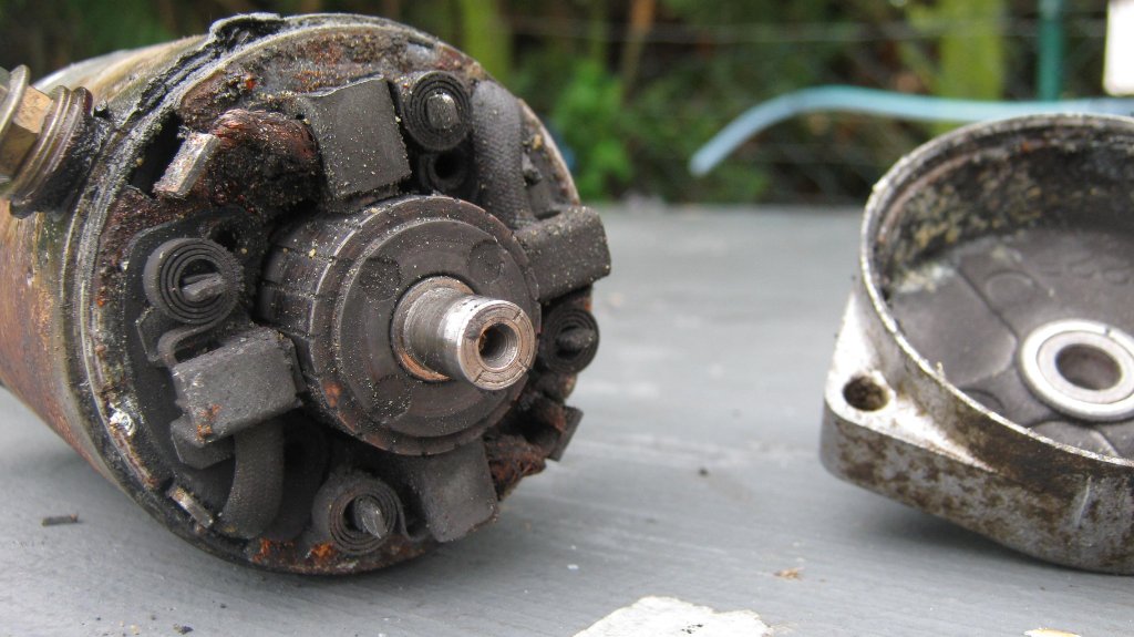

man kann den Startermotor auch mal zerlegen und reinigen, das lohnt sich.

Barnimtenere hat geschrieben:
So 27. Aug 2023, 02:09
Georg
Solche Bilder habe ich auch… von 3 Anlassern…
