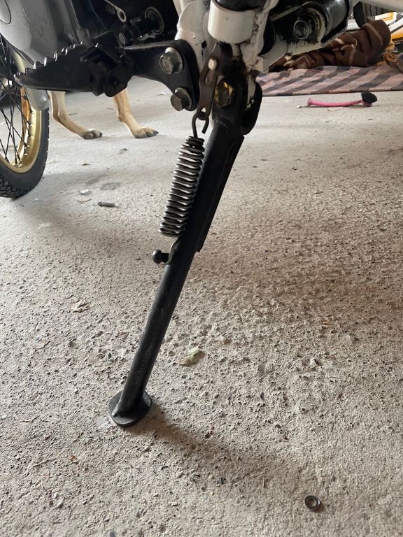

Mir ist neulich aufgefallen, dass meine beiden 2KF unterschiedlich schief/schräg auf dem Seitenständer stehen:
Es sind auch verschiedene Ständer montiert.
Seitenständer alte 2KF (vermutlich original):
Seitenständer neue 2KF:
Ich persönlich finde die neue steht sicherer. Jemand eine Idee wieso das so ist? Vielleicht weil die alte 2KF durch den Vorbesitzer auf dem Seitenständer stehend angegickt wurde? (Mache ich nie, hab’s aber schon ein paar mal gesehen). Kann’s sein das der Rahmen an der Aufnahme verbogen oder ausgenudelt ist?
Oder ist der Seitenständer doch nicht original? Laut Teilenummer ist er ja bei allen alten XTs Ténérés identisch (bis auf 3AJ).
Grüße und eine schöne Woche!
Tim

versuch doch mal wie viel Spiel die Ständer im unbelasteten Zustand haben. Motorrad gerade stellen, Seitenstäner ausklappen und hin und her ziehen.
Bei meiner TT, die der Vorbesitzer auch in den Rasten stehend angekickt hat, sind das am unteren Ende vom Stäner bestimmt 10cm Spiel.

Die Seitenständerlasche am Rahmen ist leider nicht die stabilste, außerdem wie geschrieben, verschleißt Stämder und Lasche sehr gerne und stark.
Bau mal beide ab und vergleiche…

Bei mir war der Bolzen hoffnungslos ausgenudelt. Ein netter Mensch hat mir einen etwas dickeren gedrechselt. Kann also auch daran liegen.

Man sollte noch erwähnen, dass die Einstellung des Dämpfers auch die Schräglage beeinflusst.
Der erste Ständer ist original 2kf. Der zweite keine Ahnung.

Woran machst du das fest Christian? An der V förmigen Schweißnaht? Zumindest ist mir das beim Vergleich aufgefallen.
Manche sind allerdings auch gebogen… andere nicht. Ist das dann eine Beschädigung/Verformung oder auch original?

Beides gute Hinweise! Habe ich vergessen… Ich selbst musste ich den Seitenständer verlängern, da ich ein längeres FB fahre…
