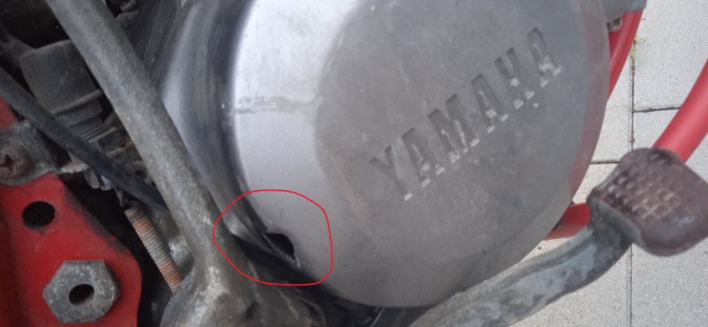

Mein erstes Problem ist, daß das Kurbelgehäusedeckel auf der rechten Seite kaputt ist. Da klafft ein ca 1cm großes Loch drinnen.
Wenn ich das richtig recherchiert habe, dann müsste es das Teil mit der Nummer 2KF-15431-00 sein, aber leider hat das scheinbar auf offiziellem Wege niemand mehr im Angebot.

Hier mal ein Bild davon:

Das ist der Kupplungsdeckel.

Es sieht so aus als wäre er vom Kickstarter durchgewetzt oder zerschlagen worden. Entweder der Kickstarter befindet sich in einer falschen Position, oder er ist so ausgenudelt dass der dort anliegt, oder im Inneren des Motors ist der Anschlag defekt. (vielleicht gibts ja sonst noch einen Grund der mir grad nicht einfällt) Jedenfalls solltest Du vor dem Tausch des Deckels -den man übrigens schweißen kann, auch wenns einer aus Magnesium sein sollte- die Ursache bekämpfen.

Laut der Teileliste von Yamaha steht dort "Deckel, Kurbelgehäuse3", aber wenns ein Kupplungsdeckel ist, dann soll mir das auch recht sein. Bei Ebay hab ich das grad als Lichtmaschinendeckel gefunden.
Es sieht so aus, als , als ob der Kickstarter den Deckel kaputt gemacht hat. Ich muss mir dann die Mechanik mit diesem Anschlag innen mal ansehen, denn die Position des Kickstarthebels scheint zu passen. Der Bremshebel ist in der oberen Position aber auch zu nah an diesem Deckel, der steht sogar an. Könnte auch sein, daß da mal ein Sturz die Ursache war.
Der Schweisser meines Vertrauens hat leider erst wieder im September Zeit, aber da werden wir das Teil mal schweissen und dann auf Lager legen. Wer weis, wann man das mal wieder brauchen kann. :D

Da wäre ich nach Reparatur beim Ankicken vorsichtig, kann sein das CDI oder Pickup defekt sind (12° grün/weißes Kabel) - das schlägt zurück. Evtl. erstmal messen.

Hallo Josef,
dein Schaden KANN auftreten, wenn man mit abgeschraubtem Fußrastenausleger kickt.
Dann Ist das Quasi der Anschlag beim durchtreten. Und der ist nicht besonders hart :)
Kupplungsdeckel gibt es einen alten und einen neuen, jeweils in silber und in schwarz.
Alte schwarze hab ich ein paar auf Lager.
