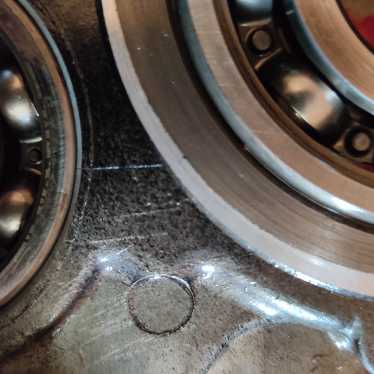

Re: Motor 6te ÜG
Gehäuse beurteilt und dann
ende vom Lied....
Das Paket mit dem Getriebe ist leider schon weg.
ende vom Lied....
Re: Motor 6te ÜG
Was ein Pech.Wenn ich das richtig sehe, geht ein Riss von Lagerbohrung zu Lagerbohrung.
Da muss es aber schon mal ordentlich gerumpelt haben. Ich weiss nicht wie weit du es treiben willst, aber Gehäusehälften hat Moritz bestimmt auch.

Re: Motor 6te ÜG
Also ICH sehe da keinen Riss, sondern einen Riss in der Gussform, der sich positiv im Gießling abhebt. Ansonsten tu das Gehäuse mal gescheit entfetten und wende die Farbeindringmethode an, so teuer ist das Set nicht: https://shop.rvklier.com/?g=1&lang=de&id=100
Ich hab das mal an einem gerissenen Zylinderkof angewandt, um rauszufinden wie weit der Riss geht. Da saugt es auch die Farbe aus den Spalten der Ventilsitzringe raus.

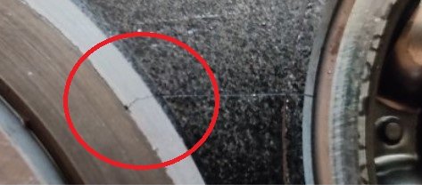

Re: Motor 6te ÜG
die Gußmarken haben mich auch schon öfter einen Riss vermuten lassen.
In den Motorhälften als auch in den Deckeln.
Habe ich zunächst auch dran gedacht.
In dem Beitrag drittes Bild von oben, ist in dem abgedrehtem Bohrungsrand, bis zum eingelassenem Lageaufnahmering ein ungleichmäßiger, zackiger Riss zu sehen. An seinem Ende ist ein schwarzer Punkt zu sehen. Als wenn sich dort im Rißgrund schon Dreck angesammelt hat.
Das hab ich bei den Gußmarken so noch nicht gesehen. Aber wie Hiha schreibt, könnte man dass ja prüfen, um das eine oder andere auszuschließen.

Re: Motor 6te ÜG
Stimmt, leider. Womöglich scheinst Du Recht zu haben
Das hab ich erst einmal gesehen, nach einer Kollision des Ausgleichsgewichts mit dem Pleuel...
Gruß und Beileid,
Gruß und Beileid,
Re: Motor 6te ÜG
Es ist tatsächlich nen Riss
Jetzt guck ich mich mal nach einem neuen Gehäuse um...
