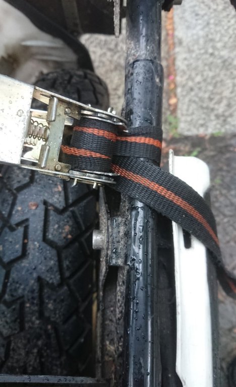

Hier hab ich das Hinterrad zum Einstellen des Kettendurchhangs hochgezogen. Es ist ein TKC70 in 4.00-18 montiert, ca. 120 mm breit.
Es geht SEHR eng zu. Da wird ein 130 mm breiter Reifen vielleicht schon am Öltank schleifen.
