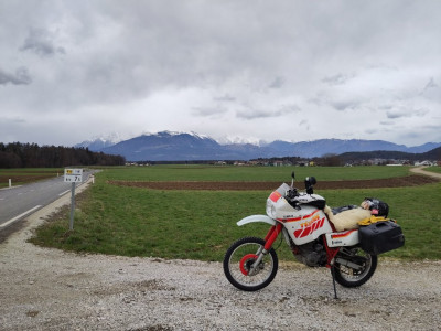

Es geht los. Im Hintergrund die Karawanken, kalt wars. Die nächsten Tage wird sich durch Bosnien und Herzegowina geschlängelt.
Gruß!

Re: Blick in die Glaskugel
Gute Fahrt
Nicht festfrieren
Grüße, Stücki
