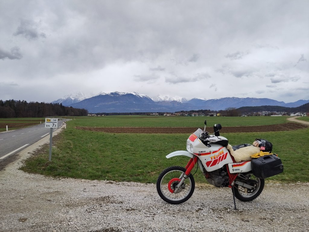

Es geht los. Im Hintergrund die Karawanken, kalt wars. Die nächsten Tage wird sich durch Bosnien und Herzegowina geschlängelt.
Gruß!
