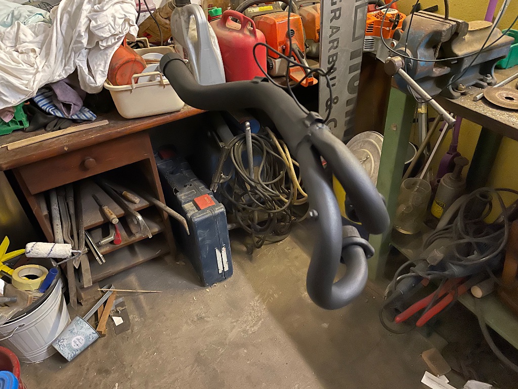

Kleines Update:
Da meine XT nun eh erstmal rumsteht bis die LiMa Dichtung gewechselt ist, habe ich mich mal an den Auspuff gemacht.
Habe jetzt schwarzen Auspufflack von Dupli-Color verwendet. 800 Grad hitzebeständig.
Im Anschluss nach einer Nacht trocknen habe ich vor den Auspuff noch mit hitzebeständigen Klarlack (Motip) überzulacken.
Komischerweise habe sich oben am ESD so Körnchen gebildet. Sieht aus wie eine Schicht schwarzer Sand. Weiß jemand ob das weggeht nach dem einbrennen?

Re: Bester Auspufflack?
Die Krümel stammen von der Düse bzw. der Spraydose. Das ist verklumpter Sprühnebel. Nachdem man zwischen zwei Lackschichten normalerweise einen Zwischenschliff macht, geht das damit auch weg.
Beiträge: 1174
Das heißt wenn ich jetzt einen Zwischenschliff mache vor dem Klarlack bekomme ich die Krümel weg?
Womit oder wie mache ich das denn?
Beiträge: 1918
Hast du dir das technische Merkblatt mal vom Dupli Color durchgelesen?
Da steht u.a. bei Eigenschaften "raue Oberfläche". Und daß der Untergrund metallisch blank ist (gestrahlt oder geschliffen).
Was sagt das Merkblatt zum Klarlack?
Schleifen kannst probieren. Dazu gibt es im Netz genug Tipps mit welcher Körnung der Zwischenschliff erfolgen soll.
Ich werd das erstmal nachher mit nem sauberen Tuch versuchen wegzupolieren. Schleifpapier ist glaube ich keine gute Wahl.
Und dann kommt der Klarlack. Bin aufs Ergebnis gespannt.
Hoffentlich platzt am Krümmer nix ab. Werde mit dem Heißluftföhn vorher noch bei gehen.

Krümmer? :?:
Beiträge: 1174
Ja, habe beides lackiert.
Am Krümmer waren aber keine Krümel :D … daher hatte ich zunächst kein Bild hier reingestellt.
Bei meiner alten XT ist nach der Lackierung vom Krümmer direkt vorn der Lack abgeplatzt. Hoffentlich passiert das bei all den Lackschichten diesmal nicht.
Beiträge: 1918
Mach dir keine Hoffnungen! Das war umsonst.
Beiträge: 1174
Ok… warum bist du dir da so sicher?
Beiträge: 1918
Weils im technischen Merkblatt zum Lack steht.
