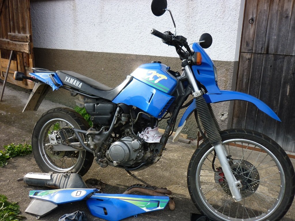

Wenn Du bei der Gelegenheit eh alles ausseinander nimmst, hätte ich zwei Gabel-Empfehlungen:
wenn Du die Tauchrohre (das sind die unteren) schwarz magst, gibt es beim Bauhaus schlagfesten Flüssigkunststoff, den man mit dem Pinsel aufträgt. Verläuft gut und 2-3 Schichten halten ewig - auch an der Schwinge, siehe unten.
Und längere Federwege und (variable) Höherlegung gäbe es mit 2KF-Standrohren und Federn. Optional auch mit Luftunterstützung, je nach Gabelstopfen. Dann hast Du quasi die Bremse der 3TB (die leider auch nicht besser ist als die mit nur einem Kolben, aber Du hast sie nun mal schon dran) und die längeren Federwege und Luftunterstützung (=Vorspannung) der 2KF. Gabelfedern und Holme und noch gute Faltenbälge dürfte ich sogar haben, für Gabelöl empfehle ich 10er und 15er gemischt oder 10er aus dem Ravenol-Shop. Wenn Du feinfühlig bist, solltest Du keinesfalls ein Mehrbereichs-Gabelöl wie es Castrol anbietet, nehmen. Wilbers-Öl ist auch prima.
Achso und der Vollständigkeit halber: Viskositätsangaben bei Gabelölen sind irgendwie nicht bindend, das heisst 10er Wilbers ist möglicherweise 15er Ravenol oder 7,5er Motul. Im Baghira-Forum gabs mal eine Liste mit Herrstellern im Vergleich, die ich mir aber nicht angetan habe. Ich probier' immer eines aus und bleib bei dem. Bei Bedarf such' ich die Liste raus.
Wichtig ist noch, die exakt gleiche Menge zu nehmen. Exakte Messbecher gibt es im Drogeriemarkt, Abteilung "Babyfläschchen"
