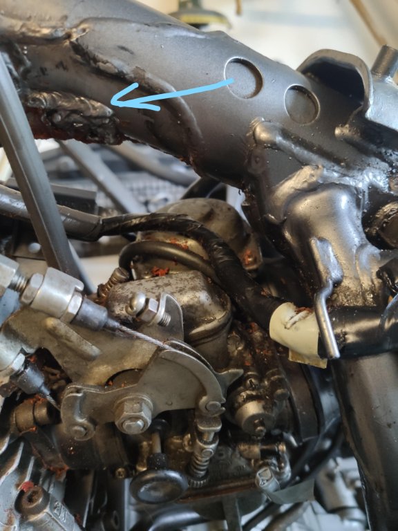

Ich hab gerade noch 2 Fotos gefunden:
Das erste ist schon spektakulär. Das ist der Öltank nachdem ich die ganze Dichtmasse runter gekratzt hab. Die reste der Masse erkennt man noch ganz gut auf dem Vergaser :D
Der Typ ist auf jeden Fall ein Virtuose :mrgreen:
