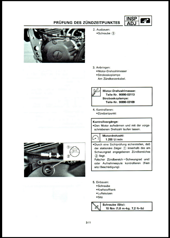

In den offiziellen WHBs steht diesbezüglich aber auch was.
z.B 2KF:
Ansonsten würde ich nach Möglichkeit eine funktionierende CDI zumindest mal testen, um das auszuschliessen.
Und ja, es gab bei Yamaha einen sogenannten Elektrotester. Ob der auch CDIs testen kann, weiß ich aber nicht. Grüße
z.B 2KF:

Aber was im WHB auch nicht steht, ist das Ölspritzen nach Öffnen der Mutter bei laufendem Motor. Haben die sich wohl auch verkniffen zu erwähnen.
Vielleicht gilt das alles nicht für die 43F?
Es bleibt spannend.

Das sind Aftermarket-Handbücher vom BUCHELI-Verlag, ich bin mir nicht sicher dass die Kollegen den Motor jemals beschraubt haben. Ich schrieb vom Yamaha-Werkshandbuch.
Und die Rotoren haben KEINE Frühzündungsmarkierung, zumindest ist weder eine beschrieben noch auf den Bildern zu sehen. Die müsste man sich selber aufmalen ...

Hallo Andreas,
das hat mir jetzt keine Ruhe gelassen, ich habe das Schauloch geöffnet und einfach mal nachgesehen (nein, nicht beim Leerlauftuckern!).
Und es gibt sie tatsächlich, diese ominösen Markierungen, zumindest auf dem Polrad meiner 43F:
Zündung bei früh
Zündung bei spät
Oberer Totpunkt
Vielleicht bastele ich mir eine Schraube aus Plexiglas, dann klappt das auch mit der Strobo?
Zündung bei früh
Zündung bei spät
Oberer Totpunkt
Re: 43F Motor dreht nicht richtig hoch
Ich habe mal ein Geodreieck auf das Bild 1 gehalten und an der OT Markierung und der Achse ausgerichtet.motorang hat geschrieben: ↑So 18. Jul 2021, 20:01Servus, nein das ist der Bereich der Zündung im Standgas.
Ich lad Dir ein paar Bilder hoch, zwei sind aus einer Werksanleitung, die anderen Bilder Zufallsfunde aus dem Netz.
Sonst könntest Du die Kurbelwelle auf oberen Totpunkt drehen (durchs Kerzenloch erfühlen) und schauen ob das mit der T-Marke übereinstimmt.
Und die beiden anderen Markierungen stehen bei ca. 12 und 35°.
Dann hatten die Entwickler doch etwas Sinnvolles vorgesehen, aber an die Ölspritzerei hat man wohl nicht gedacht?
