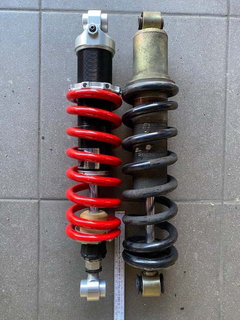

So sieht das YSS-Federbein im Vergleich zum Orginalfederbein aus:

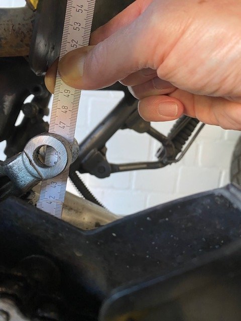

Ich habe das neue Federbein auf das einstellbare Maximalmaß von 385 mm gebracht:
Dies erfogt durch das Herausdrehen des unteren Befestigungsauges bis eine Markierung auf dem Gewinde sichtbar wird.
Ich habe dann aus Neugierde mal weitergedreht, um zu schauen, wieviel Gewinde dann noch übrig ist.
Es ist reichlich übrig. Vermutlich könnte man ohne Einschränkungen das Auge noch einige Millimeter mehr herausdrehen.
Hab ich aber nicht gemacht.
Die Datenblattangabe von 84 mm Maximalhub ist gestrunzt, da vorher der Anschlagpuffer erreicht wird. Bis zum Anschlagpuffer sind es 55 mm.
Beim Orginalfederbein ist mir der Anschlagpuffer letztes Jahr zerbröselt und deswegen nicht mehr vorhanden.
Unter der Annahme, dass der originale Anschlagpuffer änliche Dimensionen hat, sind die Maxiamlhübe annähend gleich.
