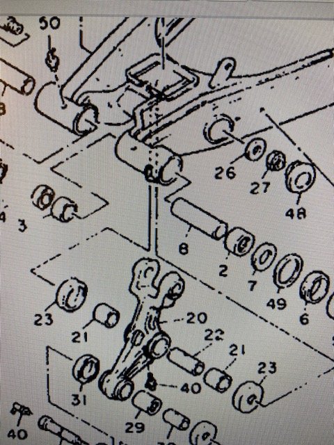

Bei der Länge sind zwei Sachen wichtig: maximal ausgefedert (Höhe des Hecks) und maximal eingefedert (Aufsetzen des Reifens im Schutzblech oder der Bremszange am Auspuff, eventuell Probleme mit der Kettenlinie ...
Ich hatte das 3TB-Federbein in meiner Tenere 1VJ ausprobiert, und der von mir gefahrene Reifen (120/90-18) streift beim vollen Einfedern innen am Schutzblech (das 3TB-Federbein ist 10 mm kürzer als das der 1VJ) ... bei der 1VJ entspricht 1 cm Federbeinlänge etwa 3 cm Hub am Schwingenende.
Wenn Du das Federbein ausbaust, kannst Du das Hebelverhältnis an Deiner 3TB rausmessen und aus dem angegebenen Federweg der 3TB rausrechnen wie groß der maximale Hub am Federbein tatsächlich ist.

Aber das Hebelverhältnis zu berechnen wird schwierig.
Neben der Hebelgeometrie wird auch noch die genaue Rahmengeometrie benötigt.
Ganz zu schweigen von den vielen zu demontierenden Bauteilen um an den Hebel zu kommen.

Nicht berechnen, messen!
Federbein ausbauen,
Abstand zwischen den Aufnahmepunkten messen (Bolzen durchstecken)
Schwinge um an der Radachse gemessene z.B. 10 cm anheben
Dann weisst Du wieviel Weg das Federbein für 10 cm Weg an der Radachse macht.
Der Federweg der 3TB steht in den technischen Daten,
daraus kannst Du Dir dann den Federweg am Federbein näherungsweise rausrechnen. Dreisatz.
