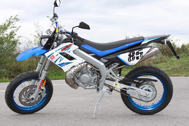

Fand die alten Derbis mit Doppelaugen schöner ;)
So eine hatte ich, Symbolfotos:
War ein geiles Teil, hätte ich irgendwie gern wieder (warum auch immer :mrgreen: )
