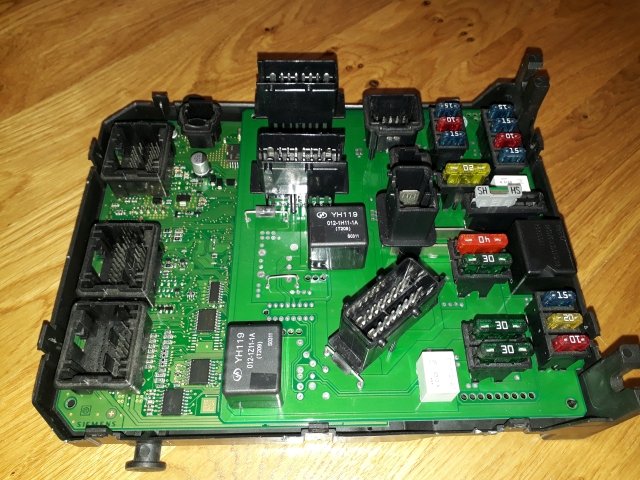

Obwohl es dasselbe Steuergerät ist, hab ich rausgefunden, daß ein 1:1 Austausch leider nicht möglich ist, weil immer noch die Wegfahrsperre des Unfallwagens, von dem mein Austauschteil stammt, einprogrammiert ist.
Daher hab ich mein Ersatzgerät mal geöffnet, und, nachdem ich die üblichen 3 Klicknasen abgebrochen hab, festgestellt, daß die Innereien aus zwei getrennten Platinen bestehen, die nur mit Steckern verbunden sind.
Der untere Teil beinhaltet die ganzen Microcontroller der Steuerung, der obere nur Stecker, Sicherungshalter und Relais.
Die Relais sind eingelötet und können nicht, wie früher, einfach abgezogen und neu reingesteckt werden.
Weil aber beim Unfallwagen die Wischerrelais bis zum Schluß funktionert haben, werde ich einfach die obere Paltine mit allem drum und dran komplett austauschen und mir so die Löterei ersparen.
Was ich jetzt noch nicht sicher weiß, ist, ob der Tacho, Kilometerzähler oder sonst eine Funktion irgeneinen ungewollten Reset erfährt, wenn ich das Steuergerät abstecke und von allen Verbindungen trenne.
Leider muß ich das, weil ich sonst nicht ins Innere zum Tauschen reinkomme.
Bei meinem Glück mit Werkstätten wird mir das bei der nächsten Untersuchung als schwerer Mangel angerechnet und ich muß schnell mal 300.000km fahren, damit der Kilometerstand wieder passt...

Mit Can Bus geht Plug and Play nicht.
Die Dinger kommunizieren miteinander, slbst wenns die selbe Ausstattung gewesen wäre, muss man sowas eigentlich immer codieren.
Der km Stand ist immer im Kombiinstrument gespeichert, den bekommst du angezeigt. Was nicht heißt, dass der km Stand nicht in anderen Steuergeräten auch gespeichert wird.
Umlöten wäre auch mein Vorschlag gewesen. Genau, steck mal um, probiers.
Aber kuck nochmal nach - wegen der Wegfahrsperre hätte ich mindestens ein Relais vermutet - das aber auch angesteuert werden will. Spritpumpe zum Beispiel.
Wobei so ein Relais umzulöten ist jetzt auch kein Hexenwerk.
Wenns schief geht, kriegste das bestimmt beim Conrad.

Ja, der km Stand wird in Kombiinstrument und BSI gespeichert, zum Verändern müssen beide angesprochen werden.
Dass soll wohl verhindern, daß alte Kisten mit jungem Tacho über Wert verkauft werden oder dem Prüfer fälschlich jugendliche Frische vortgeäuscht wird.
Wegfahrsperre blockiert Zündschloß, Spritpumpe und Zündung, wenn vorhanden.
Alle verwendeten Relais habe ich im Internet schon gefunden um Eurobeträge.
Aber nachdem da die ganze Platine gesteckt werden kann, erspar ich mir das einstweilen.

Ja, hab hinterher auch die Bestätigung von Citroen bekommen, daß man das problemlos abstecken und auch tauschen kann.
