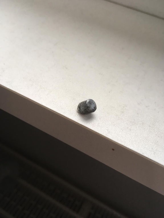

Hab ne Yamaha XT 600E 3 UW von 92' mit 40.000 runter.
Bis gestern hat alles wunderbar funktioniert, bis ich beim schalten plötzlich ein leises klacken gehört habe und nicht mehr genug Widerstand beim Ziehen der Kupplung hatte. Ich konnte nicht einmal mehr in den Neutral-Gang schalten.
Zuhause habe ich etwas die Kupplung am Griff auseinander genommen und mir ist da so ein kleines silbernes Stück runtergefallen. Das Kupplungsseil war dort nur noch mit ein paar Drähten befestigt
-> woher weiß ich denn genau ob ein bloßer Wechseln des Kupplungszuges reicht oder ob es an weiteren Sachen liegen kann?
Re: Kupplung nachstellen
Ein Klassiker - keine Panik - dir ist der Kupplungszug „gerissen“ bzw. ist der Zug aus dem Nippel (so nennt man das silberne Ding...) gerissen. Neuer Zug dran, mit Aussenhülle, fertig.
