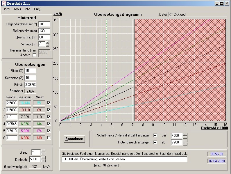

Nachtrag: also mit dem originalgetriebe und der Orig.Übersetzung der 2KF fährt man bei konstant 100km/h sehr über 4000 U/min. Und das sicherlich länger. Bei 120 km/h sogar um die 5000 U/min. (Software: geardata, free)
