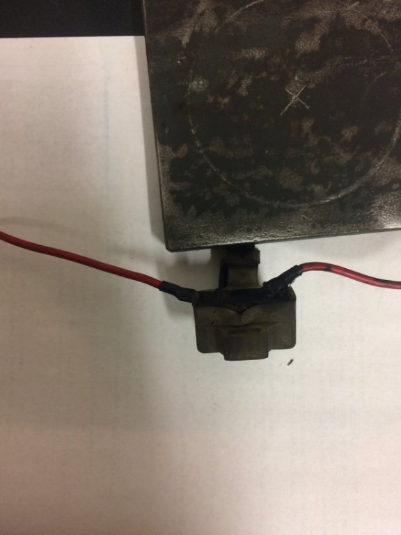

Hallo, eine Frage an die Elektriker hier im Forum :-)
welche Funktion hat dieses Kästchen? Es heißt im Teilekatalog "Leitungsschalter"
. Da beide Kabel auf die gleiche Stelle gelötet sind, wie schaltet das? Oder ist das ein Übersetzungsfehler im Teilekatalog?
LG Jörg

Das ist die Hauptsicherung.
Wenn du dieses Kästchen überbrückst, weil es ausgelöst hat, gibt das einen lustigen Effekt: Der ganze Kabelbaum fängt an, zu leuchten! :D

achso, dann sieht es nur so aus, als würden beide Kabel auf den gleichen Kontakt gehen.
Was löst die Sicherung aus, Überspannung durch kaputten Regler, oder auch normaler Kurzschluß irgendwo im Kabelbaum?
LG Jörg

Ob beide auf den gleichen Kontakt gehen, kann man auf deinem Foto schlecht erkennen.
Und ja: Eine Sicherung wird durch Überstrom jeglicher Art ausgelöst.
Ihr ist es egal, ob der von einem kaputten Regler oder von einem Kurzschluss kommt.

Das Ding tendiert im Alter zur Zickigkeit und wird idealerweise gegen einen KfZ-Flachsicherungshalter 15A ersetzt.
Beiträge: 5701
Re: Leitungsschalter, was macht dieses Kästchen genau?
Überspannung interessiert eine Sicherung eigentlich nicht - es muss die Leistung, der Strom vorhanden sein.
Bei ner Überspannung geht gerne die Tachobeleuchtung kaputt - wenn man zum Beispiel eine mit CDI Zündung ohne Batterie laufen lässt.

Hab heute mal meinen fotografiert:
Da sind die Kontakte viel weiter auseinander.
Ich denke, deiner ist wirklich kurzgeschlossen.
Das musst du auf jeden fall ändern, sonst raucht dir die Hütte ab!

Das Ding baue ich nur bei Problemen an der Elektrik ein zum Testen - da spart man Sicherungen :-)
Die Kontakte sind intern, ist ein Mikroschalter, von außen siehst Du nur die fix angelöteten Anschlussfahnen ... ob das Ding auslöst oder nicht merkt man erst bei Überlast. Ich find eine einfache Schmelzsicherung da wesentlich zuverlässiger.
