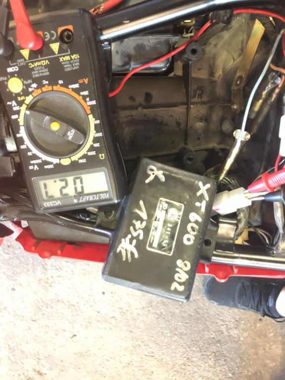

Ich habe noch die alte 2-phasige LiMa und wenn man den Regler absteckt kommen aus den 2 weißen Leitungen 20-50V Wechselspannung heraus (siehe Bild mit 24,1V), weshalb ich die LiMa erst einmal als i.O. befunden habe?! Sobald man aber den Regler anschließt, misst man vor dem Regler an der 2-poligen Steckverbindung nurnoch 2-11V bei laufendem Motor (wie auf dem Bild mit den 2,7V zu sehen ist). Am Reglerausgang sind 3 Kabel, eins Braun Referenzspannung vom Zündschloss i.O. Eins Rot -> Batterieplus und eins schwarz Masse. Braun und Rot gegen Batterieplus 0,2 Ohm i.O. und schwarz gegen Batteriemasse auch 0,2 Ohm. Während des Motorlaufs messe ich direkt nach dem Regler nur die Batteriespannung die langsam sinkt (siehe Bild mit 12,35V). Ansteuerungskabel von der CDI zur LiMa auch i.O.

die Lima kann defekt sein oder die Kabel/Stecker zwischen Lima und Regler und Batterie. Sicherung ist OK?
Limatest: Regler weg und zwischen die beiden weißen Kabel von der Lima eine H4-Birne klemmen. Die muss schon bei leicht erhöhtem Standgas superhell leuchten. Wenn Du höher drehst geht sie durch. Dann sollte die Lichtmaschine ausreichend Strom liefern.
Miss auch mal weißes Kabel gegen Masse, da sollte kein Durchgang sein.
Batterie beim testen angeschlossen, lese ich zwischen den Zeilen? Das ist gut.
Bei den Kabeln wäre das Massekabel vom Regler verdächtig, da könntest Du versuchen, zusätzlich ein direktes Kabel vom Reglerstecker zu Batterie-Minus oder Motormasse zu legen.

das stimmt soweit für die Yamaha Lichtmaschinen NICHT, soweit ich das beurteilen kann. Vergiss das einfach. 250 Volt bei 3000 rpm sind definitiv Unsinn. Auch die "Spannung am Regler vom Zündschloss" gibt es an diesem System nicht (Referenzleitung).
Auflösende Magneten hab ich noch nicht gesehen, und Windungsschluss entsteht nicht DURCH das Öl sondern TROTZ dem Öl (das die Sache eigentlich kühlt, damit den Isolationslack schützt).
Mach einfach mal was ich oben geschrieben habe, dann weißt Du ob die Lichtmaschine liefert oder nicht.
