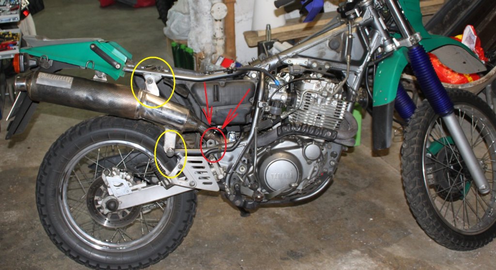

an zwei unserer XTs befindet sich ein Giannelli-Endtopf.
Bei der einen war das Ding beim Kauf schon dran. Bei der anderen habe ich ihn neulich erst angebracht.
Bei der Befestigung allerdings fiel auf, dass dem Schalldämpfer scheinbar ein Befestigungspunkt fehlt.
Er ist lediglich am hinteren Teil jeweils oben und unten befestigt - gelbe Kreise. Der vordere Befestigungspunkt unten fehlt irgendwie - roter Kreis.
Daher stellt sich natürlich die Frage, ob das bei der 3 UW / 3 TB ausreichend ist, weil ja - wie wir alle wissen - der Auspuff tragende Funktion haben soll.
Im Fahrbetrieb allerdings haben sich bislang noch keine Veränderungen ergeben.

Wenn Du nur Solo, ohne Gepäck, möglichst im Stehen und nie im Gelände fährst, sollte es halten. Andernfalls hätt ich Bedenken...
Beiträge: 574
Re: Hält das...???
Mach ihn da auch noch fest. Sonst hast du vielleicht Probleme mit Schwingungsrissen irgendwann. Alles was da aussteift ohne zu verspannen, hilft. Der Auspuff sollte an sich natürlich auch stabil sein. Wenn der schon kurz vor Feierabend ist, nützt das auch nichts. Dann eher anders rum, dann stützt der Rahmen den Topf :D
Wie ich leider letzten Winter bei meiner XTZ 850 feststellen durfte, sind die Rahmen nunmal sehr weich, da sollte man alles mögliche tun, um das stabiler zu bekommen, sonst hat man schnell man nen Totalschaden da stehen.
Ich hatte mal bei ner TB richtige Fahrwerksunruhen, welche sich letzten Endes auf einen losen Originalendtopf zurückführen ließen.

Vielen Dank für eure schnellen Antworten.
Ich werde mal versuchen den Giannelli dort noch irgendwie zu befestigen. Da der Topf dort aber keine Vorrichtung dazu hat, muss ich mir halt etwas einfallen lassen.
Wahrscheinlich mit einer großen Auspuffschelle und Metallband. Das wird dann auf jeden Fall nicht so stabil sein wie ein angeschweißter Punkt, aber bestimmt allemal besser als gar nichts.

Schelle und Band klappt nicht, das stützt garnicht, sonder hilft höchstens gegen Verlieren im Abbruchfall.. Schweiß halt was an den Topf. Muster hast Du ja, und jemanden der WIG und VA kann, wirst Du sicher finden.

Ja, wenn dann schweißen. Alles andere ist Mist. Mit etwas Verstand gearbeitet, schaut es dann aus wie original. Macht sich auch bei der Rennleitung besser und schaut nicht hingebastelt aus.

Ich werde am Auspuff einen Befestigungspunkt anschweißen lassen.
