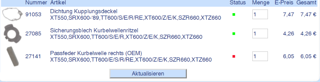

Dann bestelle ich folgendes: Das müsste ja alles sein was ich brauche oder?

Re: Motor macht klackernde Geräusche
Wenn Kedo den Nutenstein nicht hat (rot), dann frag das ganze mal bei Motoritz an.
