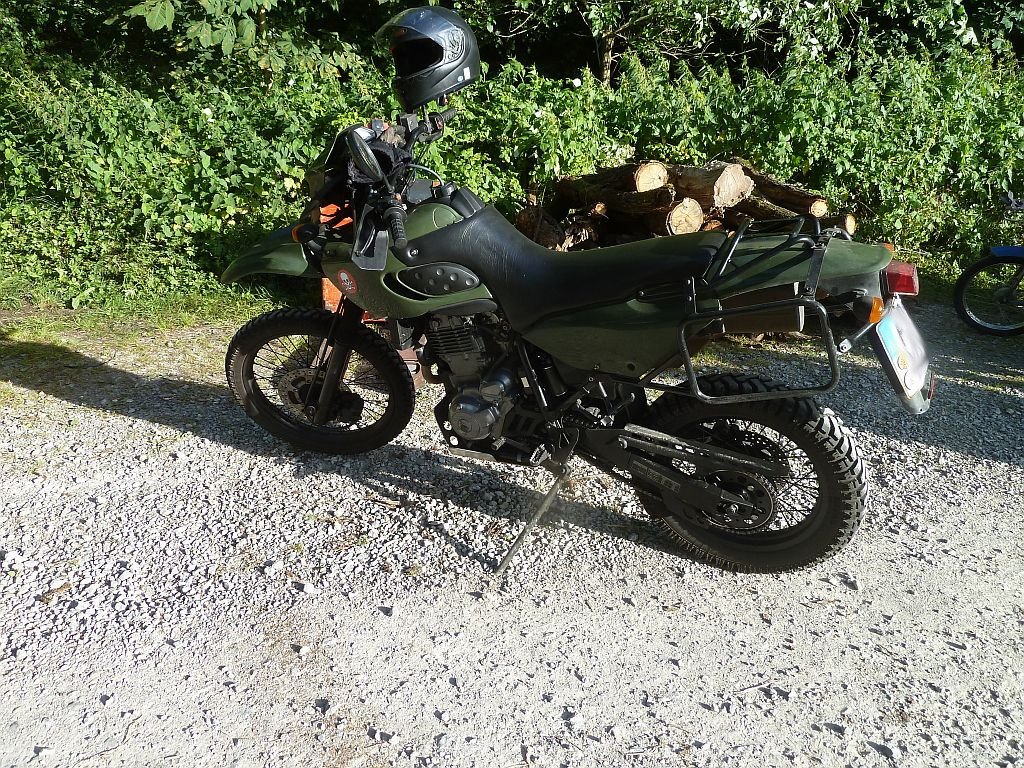

mopped
Beiträge: 9
Registriert: Fr 22. Jun 2018, 13:40
Re: Wieder ein Stück mehr in Gelboliv RAL 6014 ...
Beitrag von mopped »
hier ist sie nun, wie gekauft...
