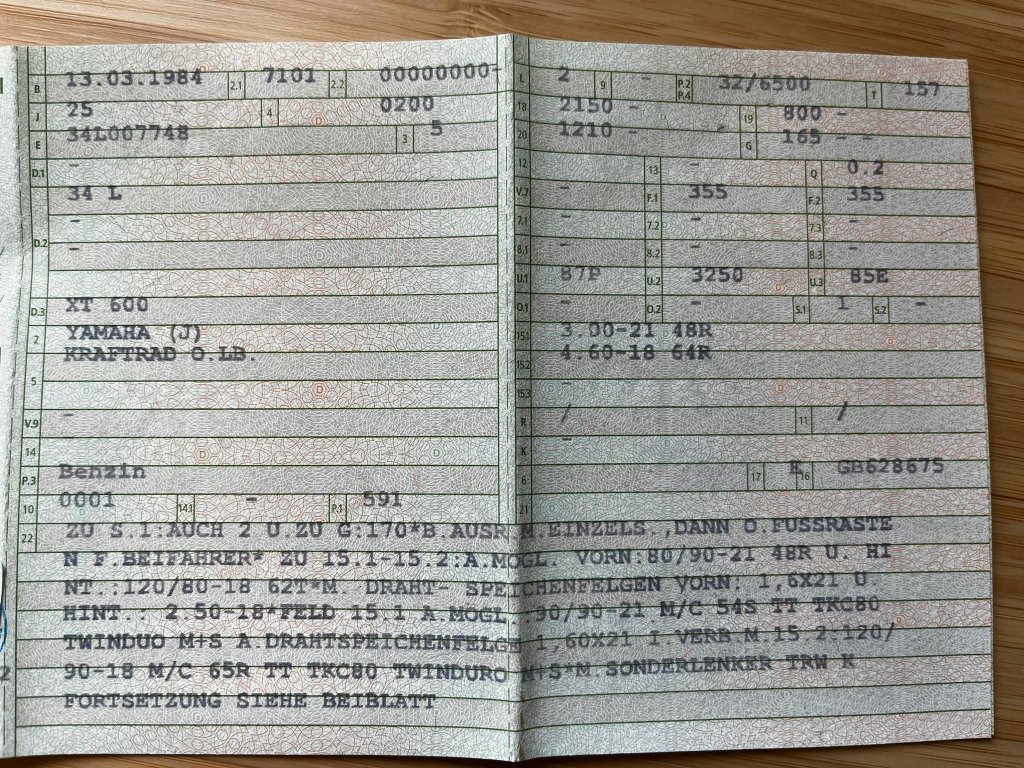

ich hab das machen lassen, hatte diese Maschine nach Import als Einzelabnahme zugelassen und es war ein Michelin Sirac in den Größen 80/90-21 und 120/80-18 drauf, dafür wurde bei der Einzelabnahme 2020 nur die Größe eingetragen.
In den Größen 4.60-18 64R und 80/90-21 48R gibt's jedoch keine Reifen, die für mich in Frage kommen.
Bin dann irgendwann auf TKC80 in metrischen Größen gewechselt.
Dann wurde 2021 Dimension und Reifenfabrikat zusätzlich eingetragen:
Aber bei mir immerhin ebenso mit dem schönen Zusatz "A.MÖGL.":
Ich gehe davon aus, dass ich damit entweder den TKC80 in der eingetragenen metrischen Größe oder alle Reifen in 3.00-21 48R + 4.60-18 64R und 80/90-21 48R + 120/80-18 62T fahren darf.
Wahrscheinlich kann man dann seine Zulassungsbescheinigung nach und nach mit allen Reifen befüllen, die man mal gefahren ist
Mich beschleicht aber das Gefühl, dass die genauen Art der Eintragung immernoch willkürlich ist.
Zum Beispiel habe ich Fahrzeugscheine mit 34L Einzelabnahme gesehen, bei denen hinten der 4.00 oder der 4.60 oder auch beide eingetragen sind.
Das gleiche vermute ich für das "A.MÖGL." - das könnte der Prüfer bestimmt auch weg lassen.
Vermutungen....
Übrigens: TKC80 ist in 120/90-18 ein paar mm schmaler als 4.00-18.
Viele Grüße
Nico
