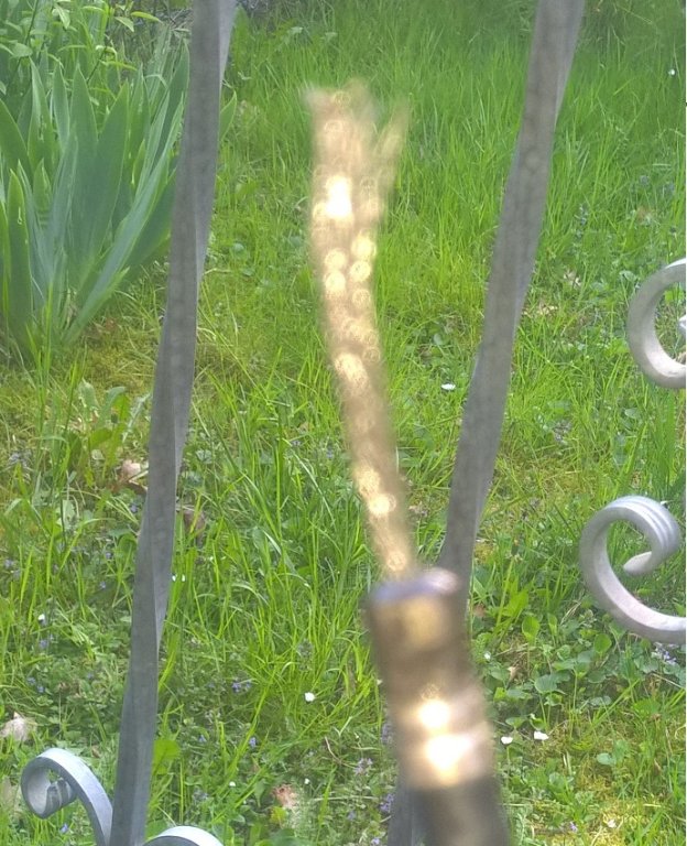

Kupplungsseil nach 2 ,5 Jahren gerissen, trotz guter Schmierung hat sich der Seilzug am Kupplungshebel aus dem Nippel gelöst - Chinaschrott.
Jetzt direkt bei Yamaha Ersatz bestellt. Ich hoffe er hält länger, weil ohne Kupplung anfahren ist echt blöd.
Bisschen unscharf, aber sollte zu erkennen sein.
