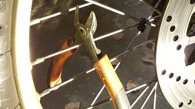

Hi, im Vorderrad meiner kf2 ist eine Speiche kaputt, nicht gebrochen, sondern das Gewinde ist kaputt, und die Speiche rutscht aus dem Nippel.
Motoritz meint ich müsste einen ganzen Satz Speichen kaufen, hat jemand vielleicht eine, oder mehrere Speichen für mich, oder eine Quelle?
Grüße Klaus

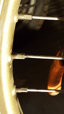

Dass das Gewinde runter ist, hab ich noch nie gehört, kann ich mir auch nicht vorstellen. Aber egal, ich müsste noch ein paar Reste rumliegen haben, die muss ich allerdings suchen. Evtl ein Foto der Speiche (Nippelwinkel) wäre hilfreich.
Re: Speiche im Vorderrad kaputt
Ich glaub eher dass der Nippel kein Gewinde mehr hat. Der ist üblicherweise weicher als die Speiche - und leichter zu tauschen

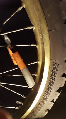

Hi,
ja es scheint wohl so das das Gewinde auf der Speiche noch OK ist, aber im Nippel keinen halt mehr findet.
Die Speiche geht von der Felge Richtung zur Bremsscheibe, also linke Fahrzeugseite.
Fotos habe ich gemacht, versuche mal was einzufügen, beim letzten mal hat das nicht funktioniert.
Ist die Speiche wo der Seitenschneider drüber hängt.
Grüße Klaus

Reifen runter, Felgenband runter, alter Nippel raus, neuer Nippel rein - wenn die Speiche selbst ok ist - festziehen ggf. nachzentrieren.
Sind alle anderen Speichen OK? Manchmal ist es nicht nur eine...

Wie gesagt, ich schau mal. So mit Kabelbinder wie im Bild kann man seeeeeeeeehr lange fahren :-)
