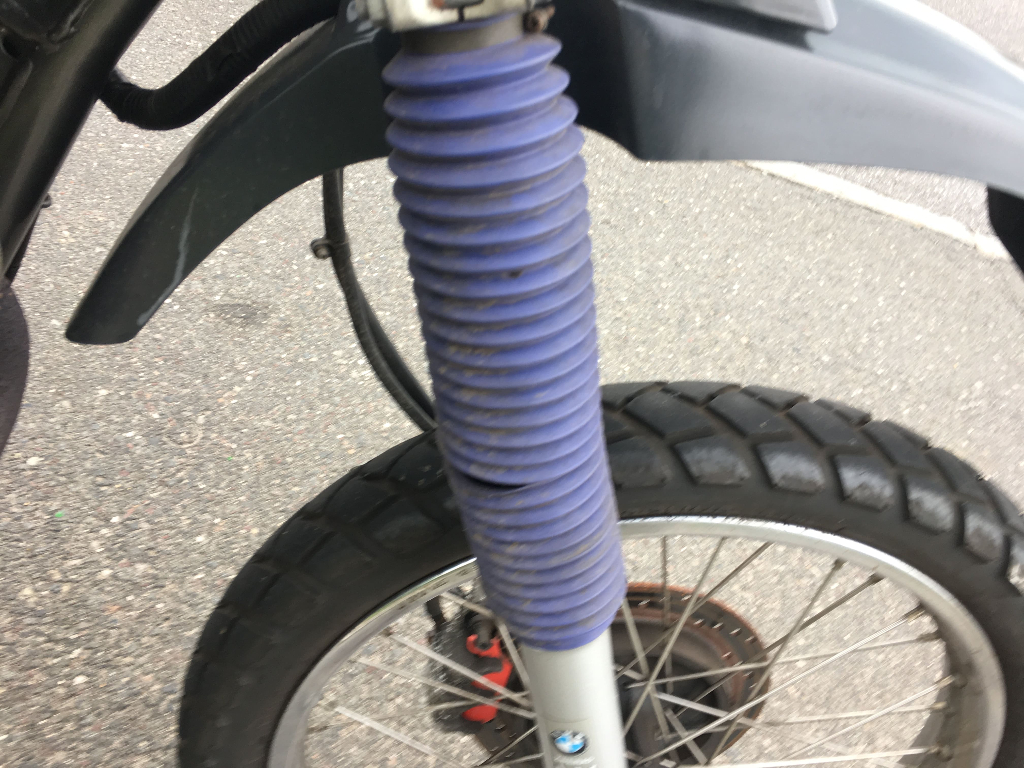

Ich füge hier jetzt noch einige Bilder und ein Video an. Ich habe ihn bereits nach einem 100€ Preisnachlass gefragt, womit er kein Problem hatte. Ist dort noch etwas mehr drin, aufgrund des optischen Zustandes? Technisch ist sie ja in Ordnung bis auf den Leerlauf und die Hinterradbremse, was er noch abstellen möchte. TÜV wurde erst vor einem Monat neu gemacht.

Der rechte Spiegel fehlt. So hat sie keinen TÜV bekommen.
Die vordere Bremsscheibe ist auch sehr verrostet, da ist Handlungsbedarf. Auch der Gammel an den Bremszangen gefällt mir nicht. Sie ist wohl viel im Winter gefahren wurden und hat reichlich Salz geschluckt.
Das die 3UW ab Werk gedrosselt ist, weißt Du ? Wenn entdrosselt, ist es eingetragen ?
Das mit dem Leerlauf ist eine Krankheit der XT. Bei einigen tritt das gar nicht auf, bei anderen sehr ausgeprägt. 100%ige Abhilfe hat wohl noch keiner gefunden. Bei dem einen hilft mineralisches Öl, bei dem anderen ein ausfeilen der Riefen im Kupplungskorb.

Sind die Geschichten mit der Bremsscheibe und den Bremszangen denn so schlimm? Damit muss er ja irgendwie vor einem Monat durch den Tüv gekommen sein. Mit was müsste ich denn etwa rechnen, wenn ich das im Anschluss erneuern würde? Sorry, habe von der Materie leider noch gar keinen Schimmer.

Der Rost von der Scheibe bremst sich an der Lauffläche ab, wenn es nur Flugrost ist. Das ist aber an Hand der Bilder schlecht entscheiden.
Aber wenn die Bremssättel schon so gammeln von aussen, sehen die innen wahrscheinlich nicht besser aus.
Es gibt TÜV und es gibt TÜV. Du willst gar nicht wissen, auf was da manchmal Plaketten geklebt werden. Oder gar ohne das Fahrzeug zu sehen.
