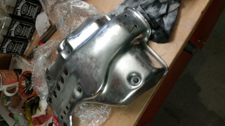

Heute kam dann der Alumotorschutz aus der Bucht..günstig geschossen, gleich ne Stunde poliert

Mit 3 Flaschen Jacky ? :twisted: :mrgreen: :mrgreen:

Nee, da stehen sogar noch mehr..gibt ne Deckenlampe für die Werkstatt! Anderes Projekt..hicks!

wie polierst Du das? Nur mit Autosol und Lappen?
Oder mit Schwabbelscheibe?

Polieren des Motorschutzes geht super mit dem günstigen Polierset von Tante L.
Mit Akkuschrauber oder Bohrmaschine...

benutze seit Jahren ein OBI Polierset..2 Scheiben für die Bohrmaschine 2 Festpolierstoffe einen Halter für den Tisch. Hab so schon viel gemacht bei meinen Umbauten! Geht prima. Hinterher mit Autosol drüber dann Auspolieren mit Watte oder so...
Der Aluschutz ist aber stark im Gelände missbraucht worden, daher wird er nicht so blank
