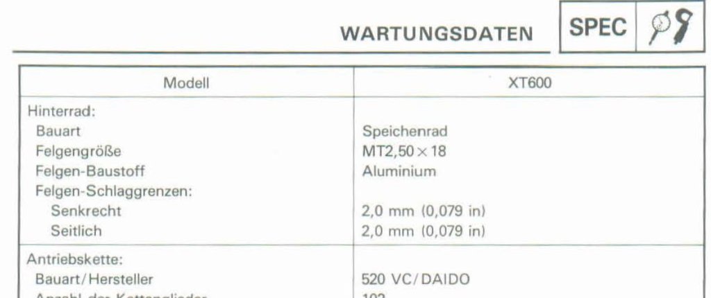

Yamaha ist was Seitenschlag angeht großzügig. (gilt vorne und hinten)

Huch 2mm :shock: , da bin ich schon noch drunter

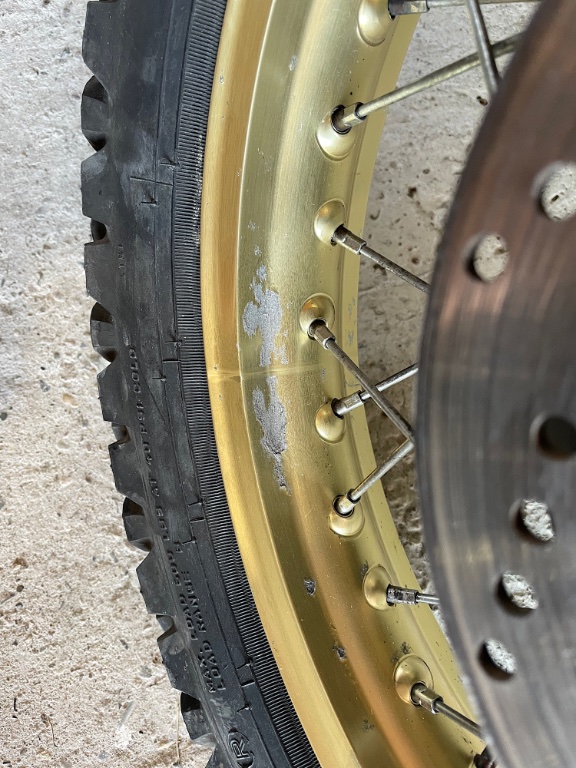

Also so schlimm sehen die jetzt auch nicht aus.
Was nicht so schön aussieht, ist diese Stelle auf der Felge. Ich tippe auf Bremsflüssigkeit (aber nicht von mir)… aber gut ist halt alles alt und Hauptsache es funktioniert erstmal!
:arrow:
Ich hatte sie ja wie gesagt schon die letzten 3-4 Wochen immer mal wieder mit WD40 behandelt und es lassen sich auch alle Speichennippel drehen. Aber scheinbar laut der Werkstatt noch zu schwergängig.
Aber jetzt lasse ich es erstmal so und schaue wie’s sich fährt!

So kannst du denke ich auf jeden Fall fahren, und bei der Abnahme wird wohl kaum der Seitenschlag der Felgen ermittelt, höchstens optisch aber da kannst du ja auf die 2 mm hinweisen, die hast du ziemlich sicher nicht, mit 2mm Schlag eiert das Rad schon arg sichtbar wenn mans dreht.
Diese Beschädigung an der Felge ist denk ich keine, das dürften Klebereste von geklebten Auswuchtgewichten sein (sieht mir stark danach aus, müsste klebrig sein wenn mans anfasst).
Das grobe vorsichtig mit einem Plastikschaber wegkratzen und den Rest mit Bremsenreiniger entfernen :)
