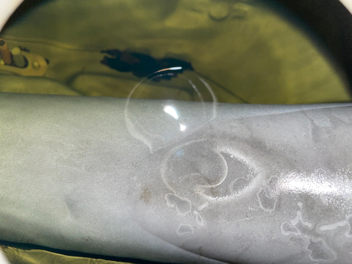

Weil ich gerade bei meiner neuen XT mit dem Thema Tank beschäftigt bin, habe ich hier auch mal nach dem Rechten geschaut. Hier habe ich vor 2 Jahren ja auch mit Zitronensäure den Tank gereinigt.
Entweder hat sich da neuer Rost gebildet oder es ist sind Reste die sich dort gesammelt haben.
Ist das schädlich oder ein Problem?… oder nicht und einfach so weiterfahren?
