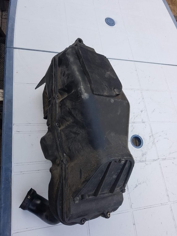

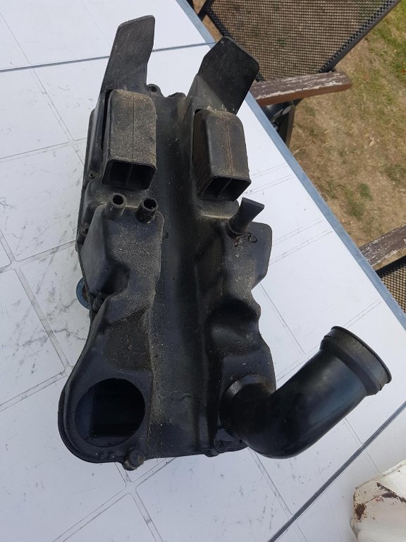

Der Luftfilterkasten hat die Ansaugung nicht zur Sitzbank, somit sollte dies noch der 1VJ sein, muss also geändert werden,

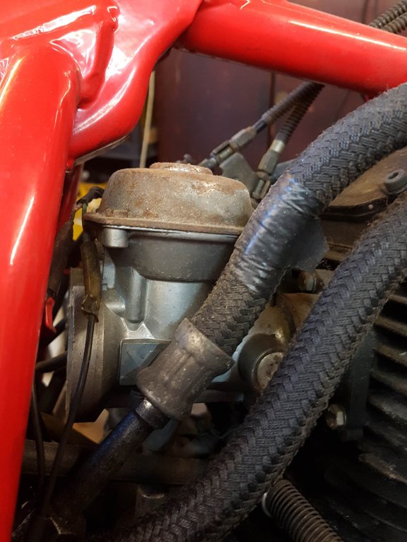

Da bleibt noch die Frage, ist beim Vergaser ein Unterschied von Außen zu erkennen, oder ist dies rein von der Bedüsung anders?
Falls nur Bedüsung, was müsste der 3AJ00 bekommen und wo könnte ich, falls nötig die Düsen bekommen?
Zum Schluß der Kabelbaum, ich habe 2 Stück, einer ist zumindest mit 1VJ beschriftet, beide haben keine Lüsterklemmen oder sonstigen Schweinkram, ob diese vollständig sind, kann ich so noch nicht beantworten.

1VJ original Luftfilterkasten - von 3AJ besorgen, besser ist das.
Vergaser wurde schon mal gefrickelt - es sind 6kant-Schrauben zur besseren Montage verwendet (original sind Innensechskant)
Wartungsdaten wie Bedüsung hier https://www.xt600.de/xt_werkstatt/_tech ... tenere.htm
Ich fahre mit dem 3AJ Luftfilterkasten die 3AJ Bedüsung 165/125.

Ich habe seinerzeit den bereits zugebäbbten einer 1VJ geschossen, den Deckel zur Sitzbank und die Rüssel entfernt ...
Das Originalteil besser zur Seite legen, vielleicht will das ja noch mal bei der §29 einer sehen :mrgreen:

Vergaser muss jedenfalls ins Bad, dabei sehe ich dann was an Düsen drin sitzt und was neu muss.

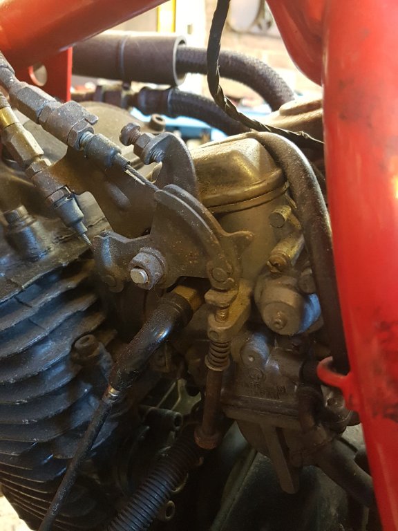

Den Choke baue ich dann auf direkt betätigung um mit Yamaha 2KF-14371-01
Bisher günstigste Quelle: https://www.boats.net/product/yamaha/2KF-14371-01-00

Den Umbau auf die 2KF Choke-Betätigung habe ich mir auch überlegt - leider kommt man beim Fahren nur mäßig an den Choke unterm Tank ran...

Umbau des Choke hatte ich mir auch überlegt - wird aber fummelig beim Tank der Ténéré.
Daher: original gelassen, regelmässig schmieren und penibel darauf achten, dass er nach dem Start auch wirklich ganz zurückgeschoben wird.
