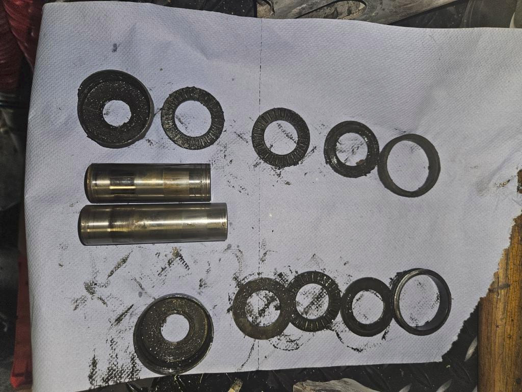

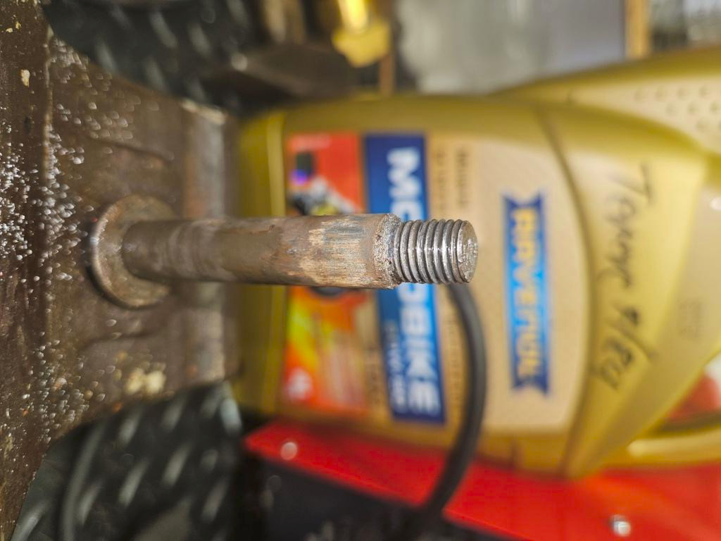

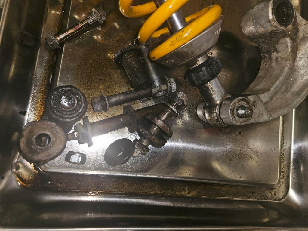

Habe das Fahrwerk,Umlenkung/ Hinten auseinander. Der Federbeinbolzen ging nur mit Hitze und Gewalt raus.
Die gibt aber neu nicht mehr, also rausoperieren. Lagerinnereien werde ich gegen einen Zubehörsatz tauschen, Allballs.
Bei der XT habe ich am Ende nur die Hülsen aus dem Satz genommen und die Lager als Normteile nachbestellt, mal sehen

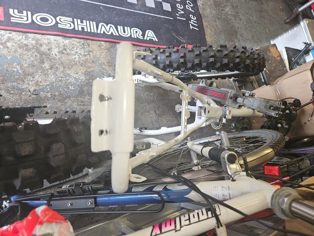

Wie bei einigen 59x ist auch an meinem Rahmen das Heck schon mal neu angeschweißt worden.
Da muss ich noch mal ran, die Verschraubungspunkte für den Heckkotflügel passen nicht mehr richtig.
Einige Gewinde sind auch kaputt.

welches Federbein ist das?
Viel Spaß beim Schrauben,
Simon
55W;3DT;2RX;55A
IXTEneu
Beiträge: 179
Re: TT600, 56
Beitrag von IXTEneu »
Ist ein Öhlinsfederbein mit Ausgleichsbehälter.
Da suche ich übrigens noch TÜV-relevante Unterlagen. Falls da wer was hat?
Das Federbein würde ich zum Service geben, wenn ich was dazu finde.

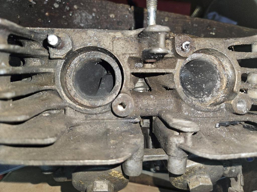

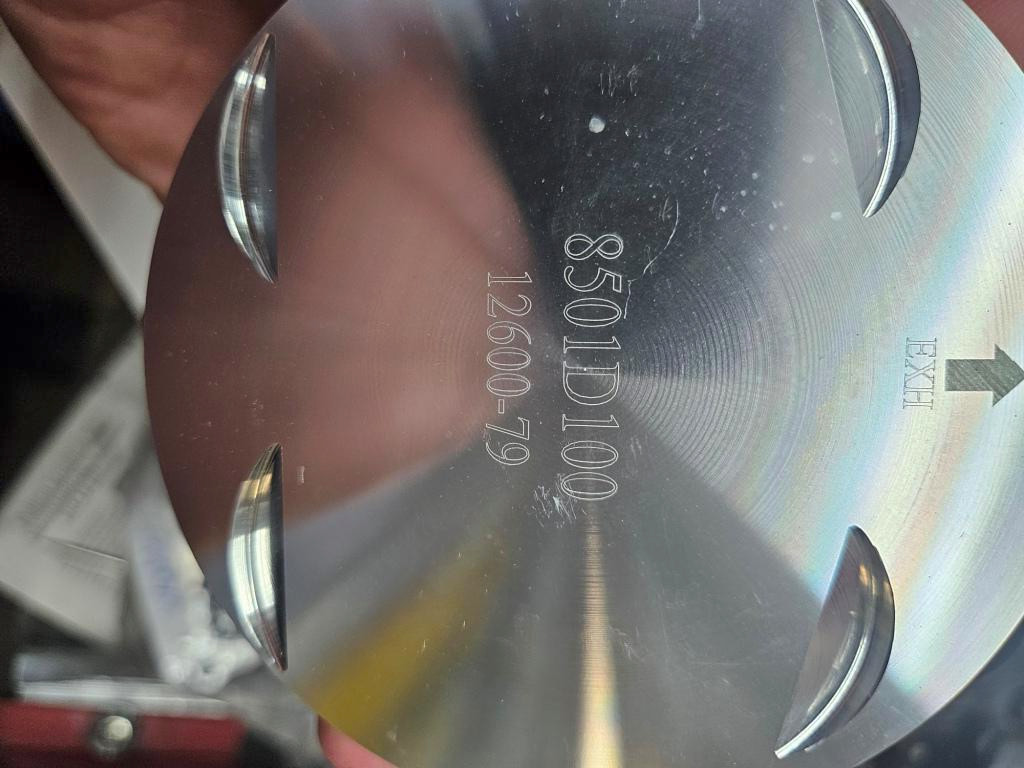

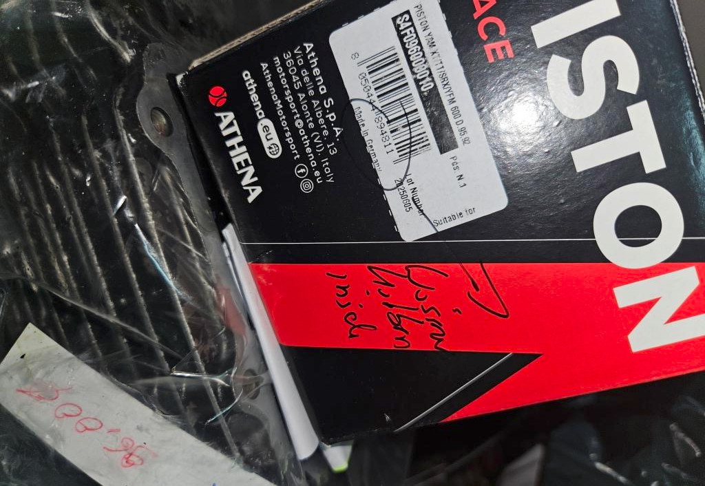

K03 Zylinder mit Wössnerkolben( der in einer Athenapackung steckt.)
2 Stehbolzen die nicht raus wollen, den ersten habe ich noch mit 2 gekonnterten Muttern rausbekommen.
Den zweiten mit aufgeschweisster Mutter. Bei den restlichen beiden sind die Bolzen abgeschert.
Die müssen jetzt in Feinarbeit rausoperiert werden..

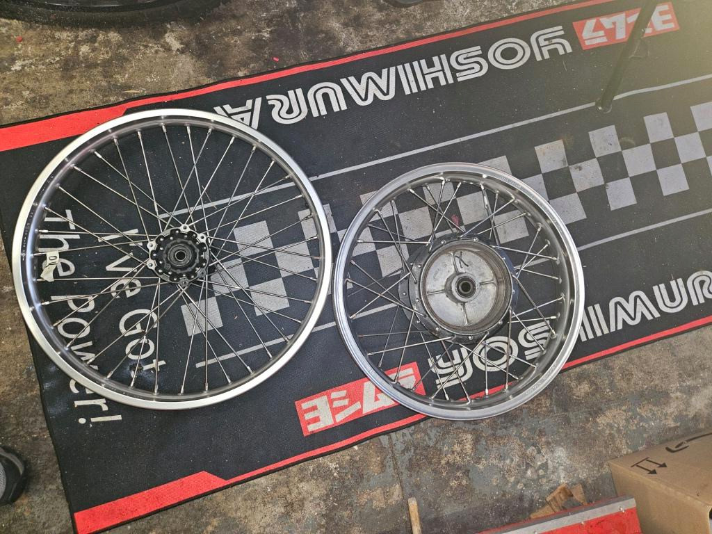

Dafür sind schonmal die Räder fertig. (Speichen Werner in Kamen/Westf.) TT/59x-Nabe vorn mit XT350-Felge DID 21x1,60 und XT/34L-Nabe (dann mit Ruckdämpfer) hinten mit 3AJ-Felge DID18x2,50. Passt schon mal zu z.B. Scout/Heidenaufreigaben.
Kopf warmmachen (ca. 150 Grad).

Danke für den Tipp. Probiere ich aus.
Lokal hatte ich es schon erwärmt.
Mal sehen, wann ich an den Ofen in der Küche kann. :mrgreen:

Die beiden Steh-/Hänge-Dehnbolzen sollten auch erneuert werden.
Die gehen meistens gut raus, wenn der Kopf warmgemacht ist.
