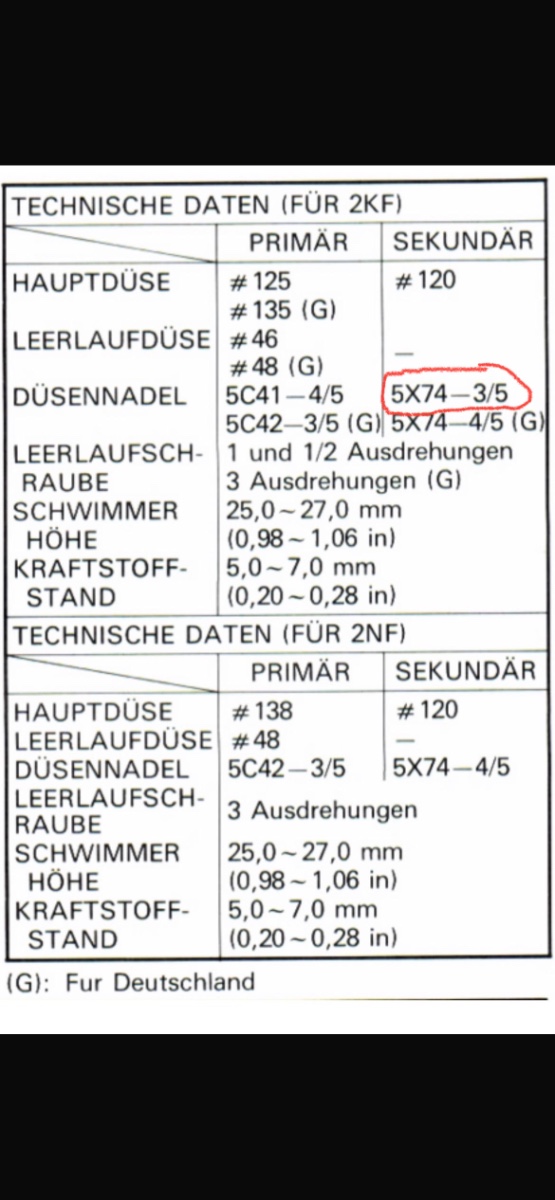

Was auch interessant ist, bei diesem Vergaser ist die Nadel in einer anderen Position:

Keine Ahnung, was du damit sagen möchtest. Der Sekundärvergaser arbeitet schon früher mitDer Sekundärvergaser kennt ja diesen Bereich nicht…
Und was meinst mit der Position? Klar ist die anders. Ist ja keine Doppelvergaser wie bei einem Zweizylinder. Außerdem steht (G) für Germany, oder?
