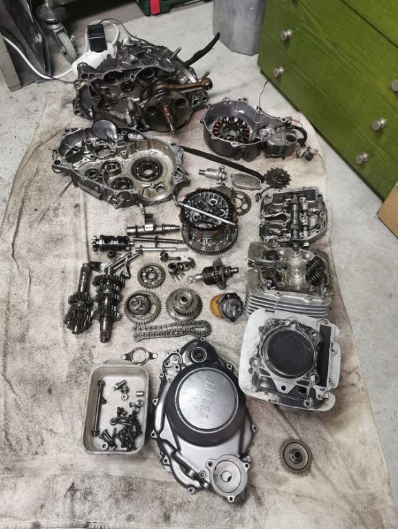

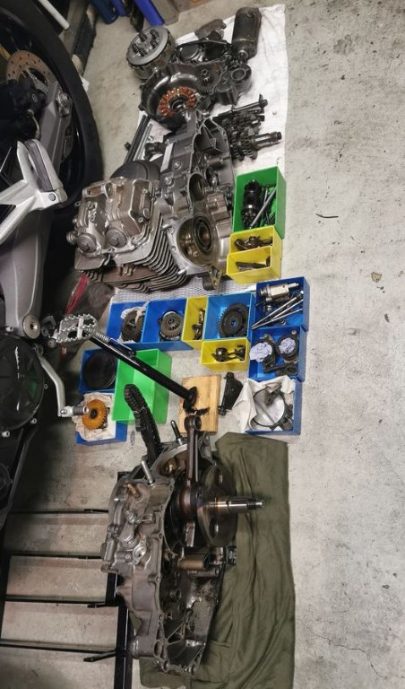

darüber hinaus scheinen auch Lima + Seitendeckel + Hallsensoren und das Polrad unterschiedlich zu sein. Ich richte gerade 2 dieser Motoren und mir sind diese Unterschiede aufgefallen. Ausgangsachsen sind beide gleich lang. Beide 24er 5ter Gang Ritzel sind hinüber. Beide 19er zum Glück OK. Ersatz ist geordert, dann werden die wieder zusammengebaut.
Beiträge: 1951
Re: SRX 600 mit XT600-E 3TB/3UW Motor
Ja, das hat mit TCI und CDI zu tun.
