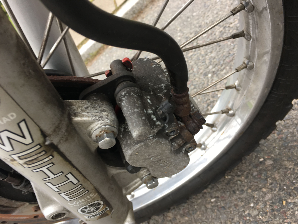

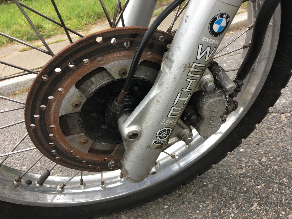

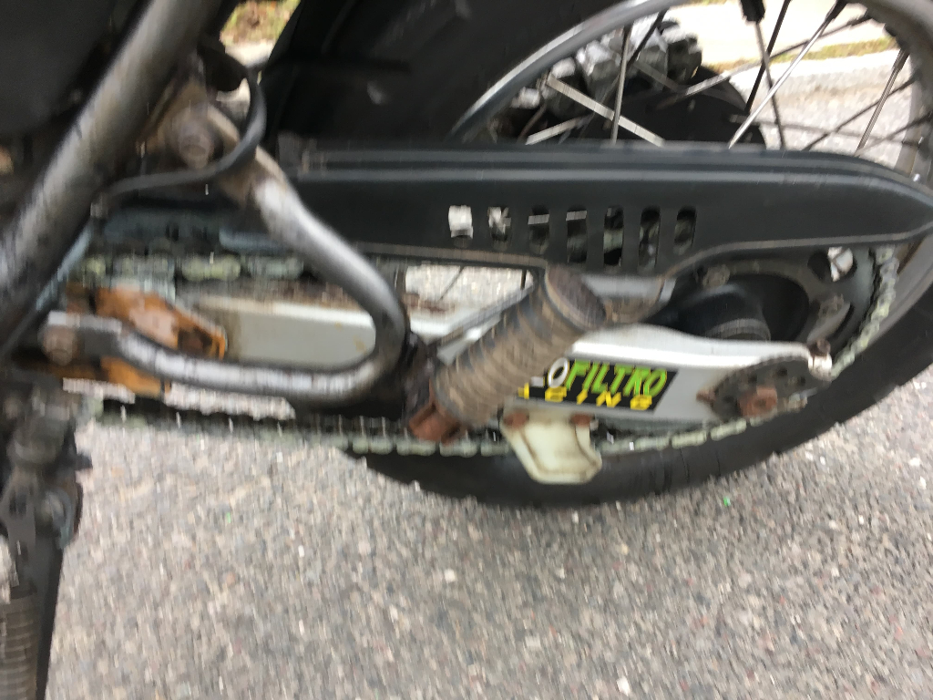

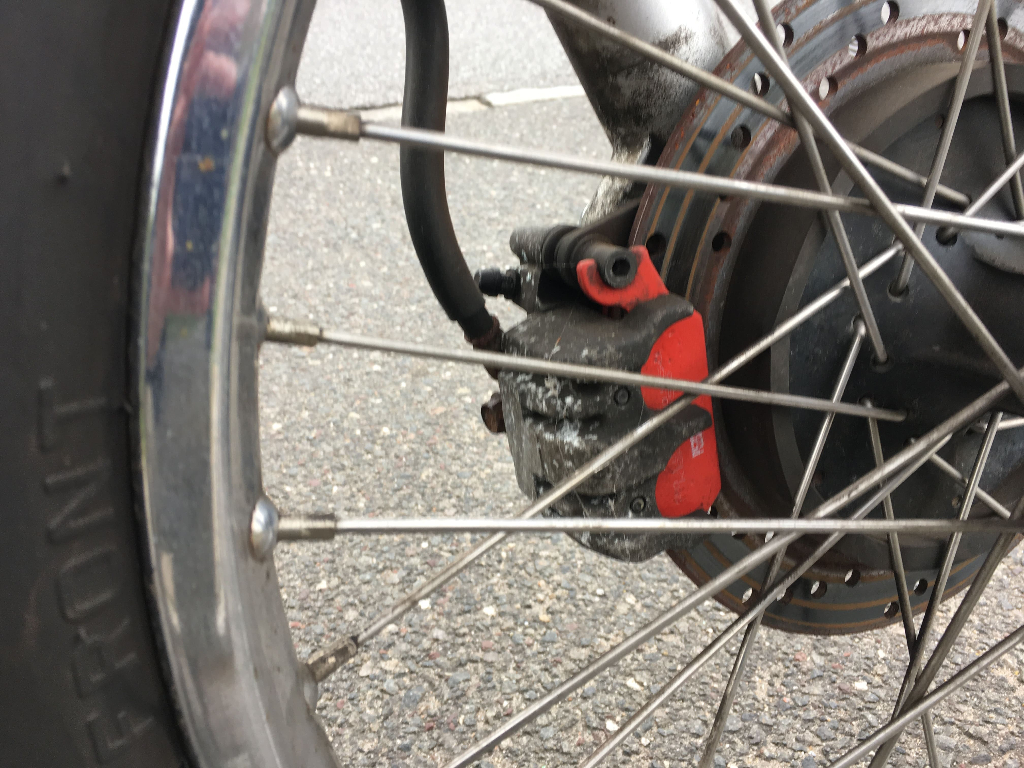

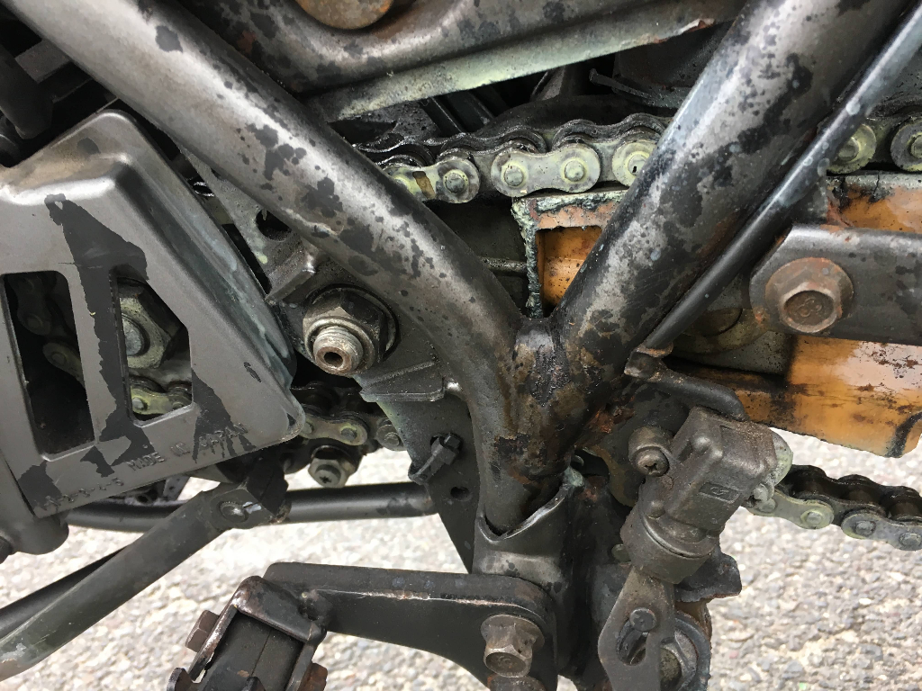

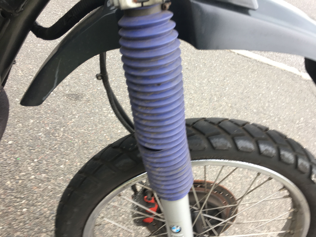

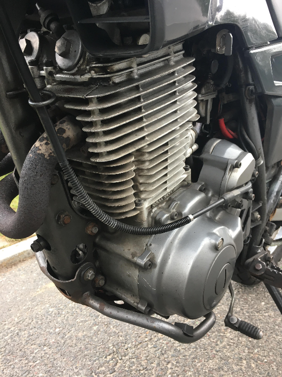

ich habe vor einem Monat meinen Motorradführerschein gemacht und bin nun auf der Suche nach meinem ersten Motorrad. Durch ein begrenztes Budget und Interesse an Enduros bin ich auf die XT600 gestoßen. Nun komme ich aus Hamburg und dort ist die Auswahl an günstigen Enduros in der Umgebung zur Zeit bescheiden. Jedoch habe ich ein Angebot für eine Maschine für 1499€ gefunden. Diese bin ich auch heute probegefahren. Sie läuft gut, nichts klappert und der Verkäufer macht einen ehrlichen Eindruck. Da dies allerdings mein erster Kauf ist und ich auch nicht gerade viel Ahnung von Motoren etc. habe, wollte ich vor dem Kauf doch nochmal hier nach Meinungen fragen.

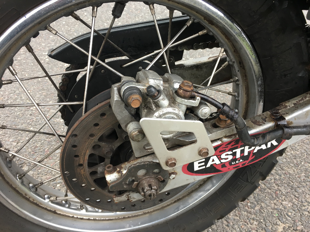

Die Maschine lief wie gesagt ohne Probleme während der ca. 40 minütigen Probefahrt. Nur der Leerlauf lies sich bei laufendem Motor einfach nicht einlegen. Sobald er ausgeschalt war klappte das. Der Verkäufer will sich das heute nochmal anschauen und mir bescheid geben. Er ist wohl Mechaniker. Zudem hatte er noch angemerkt, dass er die Hinterradbremse nochmal entlüften möchte. Diese war in der Tat während der Fahrt sehr schwach. Darüber hinaus habe ich als Anfänger nichts gravierendes feststellen können. Lediglich der viele Rost an der Maschine ist mir aufgefallen. Solange das aber nur kosmetische Auswirkungen hat, kann ich damit leben.
Ich füge hier jetzt noch einige Bilder und ein Video an. Ich habe ihn bereits nach einem 100€ Preisnachlass gefragt, womit er kein Problem hatte. Ist dort noch etwas mehr drin, aufgrund des optischen Zustandes? Technisch ist sie ja in Ordnung bis auf den Leerlauf und die Hinterradbremse, was er noch abstellen möchte. TÜV wurde erst vor einem Monat neu gemacht.

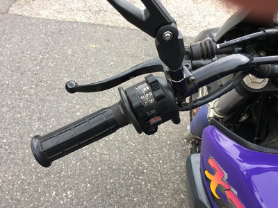

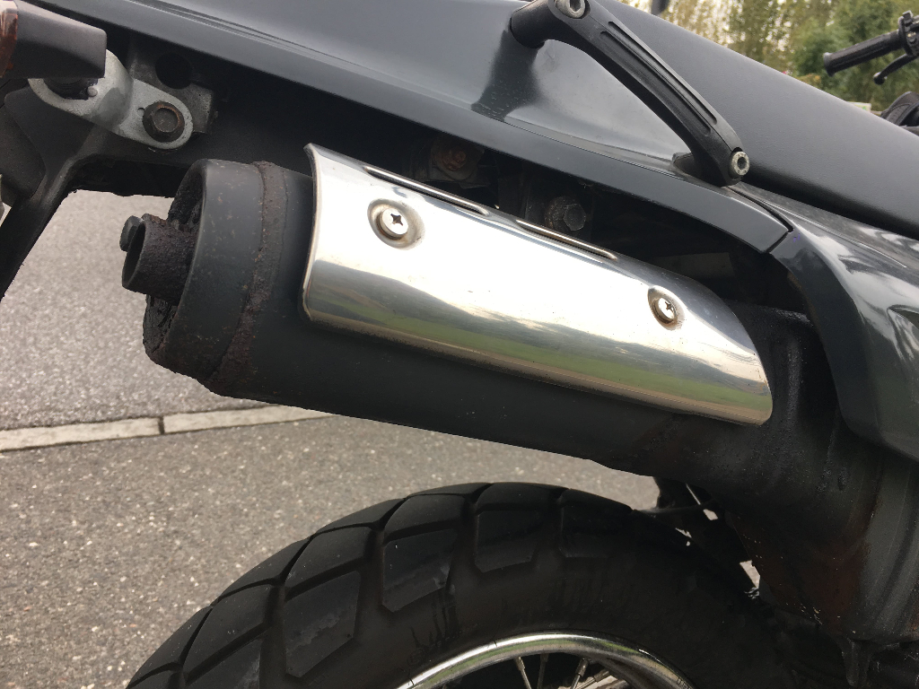

Der rechte Spiegel fehlt. So hat sie keinen TÜV bekommen.

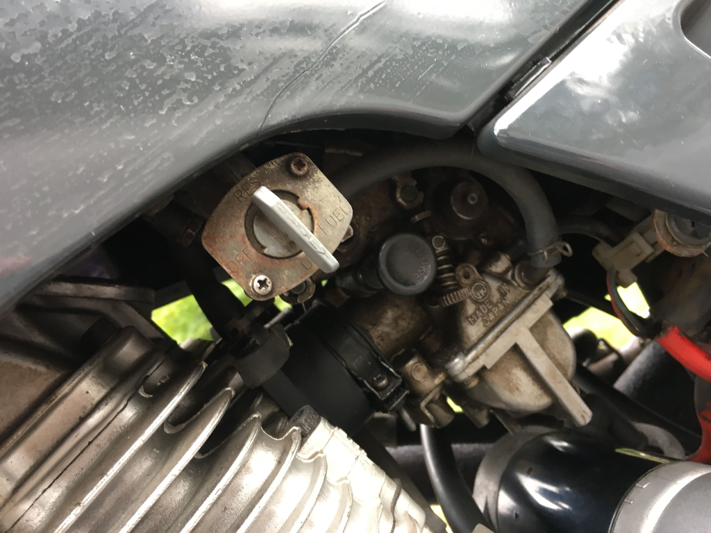

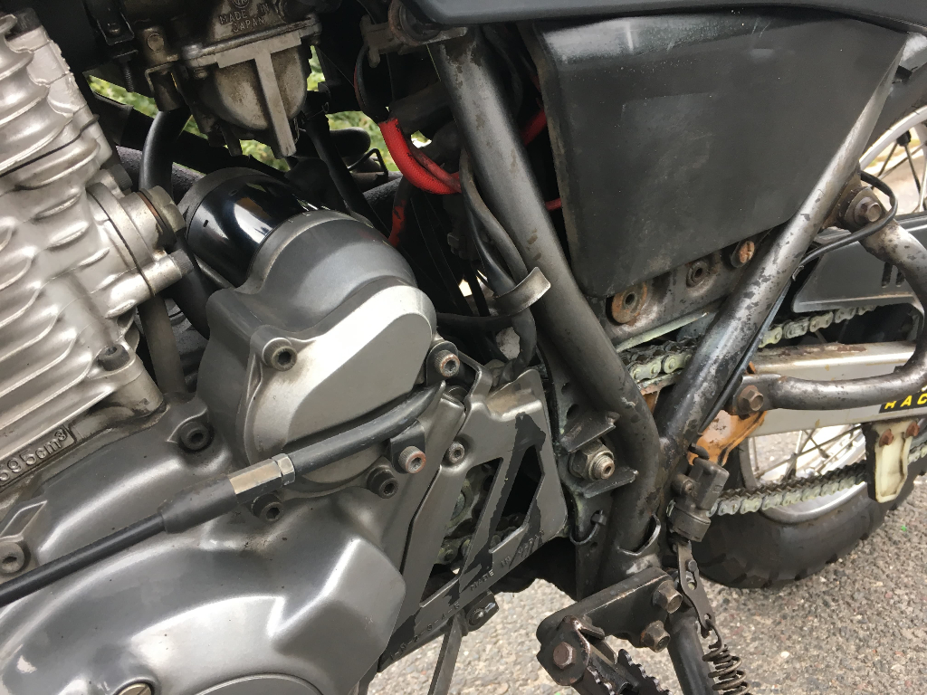

Die vordere Bremsscheibe ist auch sehr verrostet, da ist Handlungsbedarf. Auch der Gammel an den Bremszangen gefällt mir nicht. Sie ist wohl viel im Winter gefahren wurden und hat reichlich Salz geschluckt.
Das die 3UW ab Werk gedrosselt ist, weißt Du ? Wenn entdrosselt, ist es eingetragen ?
Das mit dem Leerlauf ist eine Krankheit der XT. Bei einigen tritt das gar nicht auf, bei anderen sehr ausgeprägt. 100%ige Abhilfe hat wohl noch keiner gefunden. Bei dem einen hilft mineralisches Öl, bei dem anderen ein ausfeilen der Riefen im Kupplungskorb.

Ist die Frage, wie dringend Du ein Motorrad brauchst. Drängeln lassen würde ich mich gar nicht. Und jetzt um diese Jahreszeit ist die Nachfrage nach Motorrädern nicht mehr so hoch.
Klar kann man das alles machen, ist die Frage wie geschickt Du bist.

Sind die Geschichten mit der Bremsscheibe und den Bremszangen denn so schlimm? Damit muss er ja irgendwie vor einem Monat durch den Tüv gekommen sein. Mit was müsste ich denn etwa rechnen, wenn ich das im Anschluss erneuern würde? Sorry, habe von der Materie leider noch gar keinen Schimmer.

Der Rost von der Scheibe bremst sich an der Lauffläche ab, wenn es nur Flugrost ist. Das ist aber an Hand der Bilder schlecht entscheiden.
Aber wenn die Bremssättel schon so gammeln von aussen, sehen die innen wahrscheinlich nicht besser aus.
Es gibt TÜV und es gibt TÜV. Du willst gar nicht wissen, auf was da manchmal Plaketten geklebt werden. Oder gar ohne das Fahrzeug zu sehen.
Kosten kann ich Dir nicht auswendig sage, ruf mal Motoritz an oder schau bei www.kedo.de nach den Preisen.
34KW haut hin, schau ob es eingetragen ist. Sonst musst das noch ändern lassen.
Den Leerlauf bekommt man bei rollendem Motorrad meist noch rein, oder mal ein bisschen nach vorne oder hinten schieben an der Ampel.

Ich wohne zur Zeit in der Hamburger Innenstadt und würde mit für die Maschine einen TG Stellplatz in meinem Haus mieten. Inwiefern ich dort in Ruhe schrauben kann/darf muss ich mal schauen. Die Frage wäre halt für mich, ob die angebotene XT die 1400-1500€ wert ist, oder ob sie bereits jetzt nicht in Ordnung rüberkommt. kann das wie gesagt schlecht einschätzen. Und war vor Ort auch etwas überrascht, wie viel Rost und Gammel dann doch vorhanden war.
